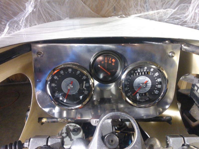

hello une photo de compteurs Very Happy
 compteur de vitesse électrique sur kawa Z1000 Compte10
compteur de vitesse électrique sur kawa Z1000 Empty
MessageSujet: Re: compteur de vitesse électrique sur kawa Z1000   compteur de vitesse électrique sur kawa Z1000 Icon_minitime3/11/2013, 19:41
MELANGE CURIEUX DE COMPTEURS COMPTE TOURS SMITH ANGLAIS GENRE NORTON
ET D UN VOLTMETRE JAPONAIS COMME ON TROUVE SUR LES HONDA 900 BO OU 1000 CBX Very Happy
