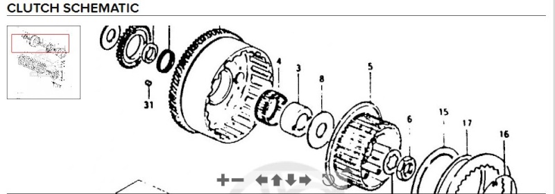

depuis quelque jours j ai fait un peut de recherche,presque pas de boulot et hier une visite a retromobile mais aujourd'hui retour au projet pour voir le problème d'embrayage démontage/ nettoyage/ changement des disques garnis/remontage et cela ne fonctionne toujours pas au serrage l embrayage se brident donc démontage/remontage et encore et encore ect...????? toujours bloqué
en regardant de plus près mon fils trouve des traces de frottement sur la cloche en fait les rivets dépassent et au serrage bride le support disque sur la cloche je pense avoir la solution la suite demain

MessageSujet: Re: le nouveau projet 1100 GSX ecrrmoto   le nouveau projet 1100 GSX ecrrmoto - Page 2 Icon_minitime11/2/2013, 21:01
La pièce N° 3 peut faire 28 ou 29mm les deux existent , vérifies si tu n'as pas oublié de rondelle.

MessageSujet: Re: le nouveau projet 1100 GSX ecrrmoto   le nouveau projet 1100 GSX ecrrmoto - Page 2 Icon_minitime11/2/2013, 21:11
merci roger la piece 3 de 28 mm ou 29 mm semble etre la bonne piste,les rondelles 2 et 8 sont en place et a la bonne cote

embrayage la suite
hier roger RUIZ ma contacté (merci encore) pour me dire que l entretoise située dans la cloche d embrayage pouvait avoir des dimensions différentes hélas les miennes ont toutes la même cote donc comme un 2 eme gsx est au garage,seance demontage et là surprise il y a une rondelle suplementaire qui ne figure pas sur l eclaté SUZUKI ??????? et maintenant mon embrayage fonctionne

MessageSujet: Re: le nouveau projet 1100 GSX ecrrmoto   le nouveau projet 1100 GSX ecrrmoto - Page 2 Icon_minitime12/2/2013, 22:39
J'ai 3 bagues à 26.5mm et une en 28mm plus une rondelle de 0.5mm qui était collée sur une de 26.5 pour faire 27............. le nouveau projet 1100 GSX ecrrmoto - Page 2 626681 ça c'est dans les pièces qui me restent , donc la vérification s'impose lors d'un remplacement de cloche le nouveau projet 1100 GSX ecrrmoto - Page 2 728917

MessageSujet: Re: le nouveau projet 1100 GSX ecrrmoto   le nouveau projet 1100 GSX ecrrmoto - Page 2 Icon_minitime12/2/2013, 22:54
dans mon cas pour que l embrayage fonctionne bague de 26.5 mm et rondelle de 1 mm pour faire 27.5 mm
