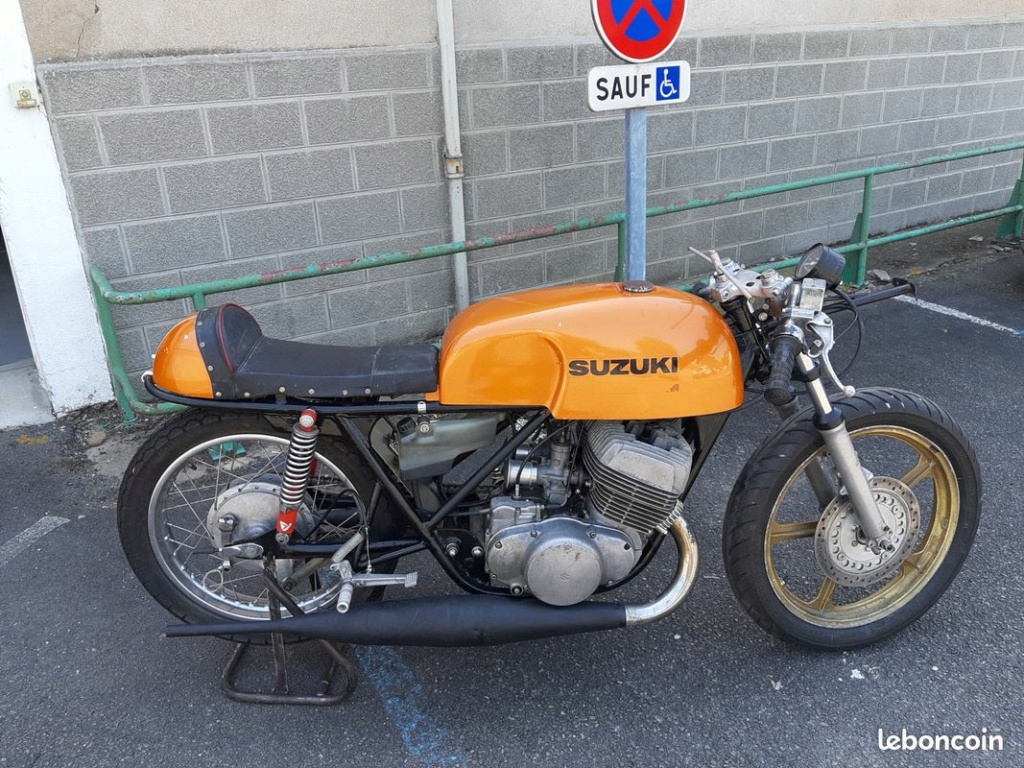

Salut les amis !
J'avais récupéré un 500 GT en triste état et sans carte grise. Dans ma recherche du précieux sésame, je suis tombé sur un projet non terminé.
L'avantage, c'est qu'il a une immatriculation bien en règle alors qu'il ne roulera clairement plus jamais sur route.
Donc, ça résout déjà un problème mais en plus, il a quelques arguments : Cadre modifié, le bras oscillant serait un Rocca, bel ensemble poly, commandes reculées, pots de détente, cornets, bracelets tête de fourche plus quelques pièces : des roues, un embiellage, des pots d'origine ...
Je ne sais pas ce que je vais en faire mais le prix était assez raisonnable, à 45 mn de chez moi alors j'ai craqué  Very Happy

Une machine à préparer entièrement , la position des pots n'est pas top , ça va toucher tout de suite   albino

Ce serait rédhibitoire pour toi, Roger. Moi, je n'use que le centre des pneus, genre dragster, tu sais bien  Very Happy Very Happy Very Happy

Il faut quand même les passer autrement , il vont se rayer sur les bordures de trottoir   casse

Je suis bien d'accord avec Roger , et en plus ce sera plus joli car là c'est pas beau. innocent

Pour être honnête, je ne pense pas la garder. C'est un échange avec quelque chose qui avait de la valeur mais dont je n'avais plus besoin.
En plus, mon 1.8 m et 90 kg là dessus, on ne voit même plus la moto !  Very Happy Very Happy Very Happy

Le réservoir semble être un Altus en résine, attention, avec l’âge, ils deviennent poreux et la peinture cloque.
J’ai essayé d’en traiter un au Restom en ayant suivi tout le protocole de nettoyage mais sans succès.
Obligé de découper le tunnel du réservoir, de poncer méticuleusement l’intérieur avant de ressouder le tout à la résine et de traiter à nouveau au Restom cette fois avec succès.

C'est, effectivement, une des premières choses que j'aie regardée : L'intérieur du résé est rouge/orange : Je suppose qu'un restom a déjà été fait.  :boire1mousse
L'ancien proprio, garagiste retraité, avait démonté le moulin et ouvert pour vérifier l'état : La cylindrée est belle mais il faudra presque à coup sûr changer les spis de villo et pour ça, il faut le désassembler, ce qui est lourd et cher.

Ce sont principalement les spis extérieurs , l'intérieur s'équilibrant mutuellement , sur les TZ , c'est juste un larmier au centre , là je ne sais pas comment c'est  Question  , les compressions carter ne doivent pas passer facilement d'un côté à l'autre à la vitesse ou ça tourne

Non, il faut absolument changer les spis intérieure, (donc désaccoupler le vilo et en profiter pour changer les roulements de tête de bielle) ceux sont ces spie qui font l étanchéité avec l huile de la boite de vitesse, si tu laisse les anciens Spie, ton huile de boite vas tous simplement partir dans les cylindres !!! et c est comme ca que l on retrouve des boites HS car plus assez d huile !!
Par ailleurs je ne voie pas trop bien sur la photo mais les pignons de boite n on pas l aire en bonne santé !!!
