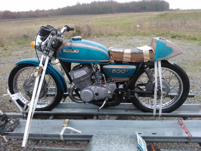

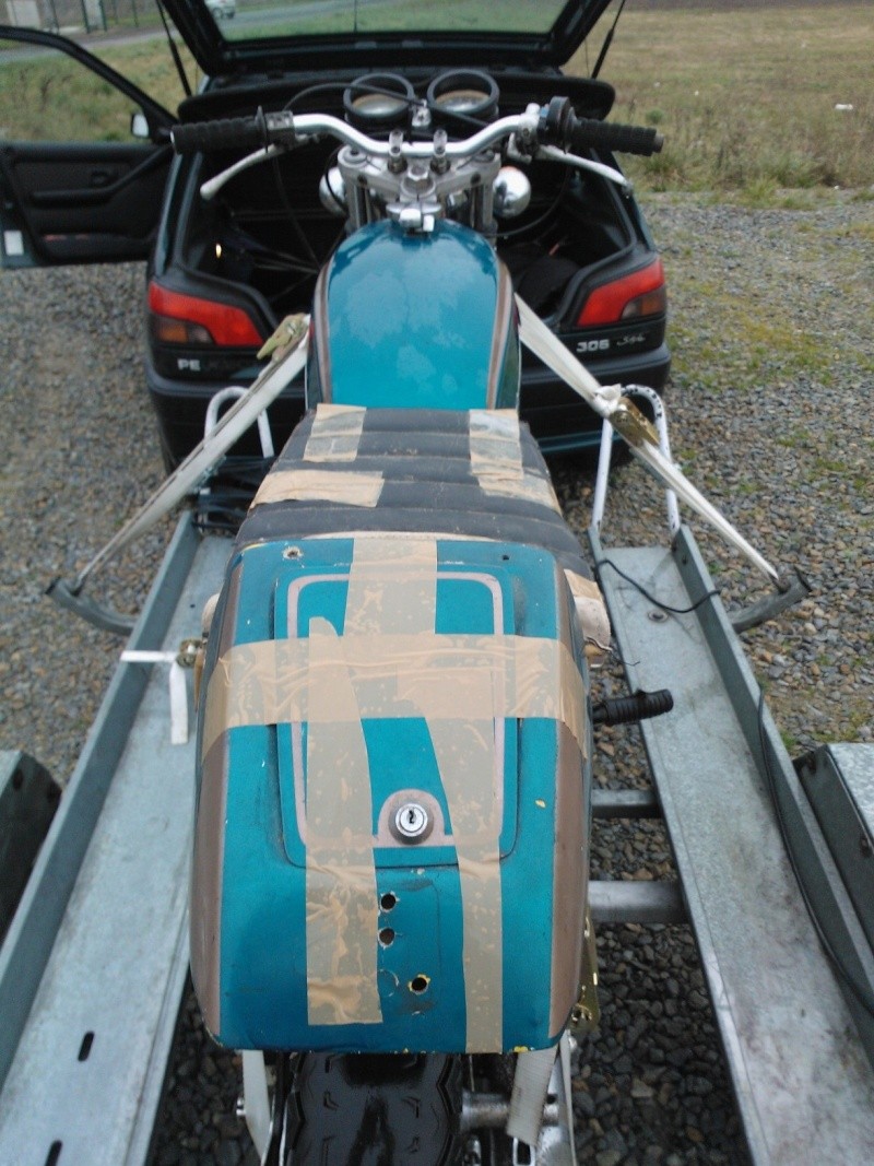

Localisation : chatellerault
Projet à base de T500 Empty
MessageSujet: Re: Projet à base de T500   Projet à base de T500 Icon_minitime24/12/2014, 10:55
Projet à base de T500 Suzuki11
Projet à base de T500 Suzuki13
Projet à base de T500 Suzuki12
Salut  a tous le père naouel  est passé en avance il m'a apporté un cylindre à  trous Question  je crois bien qu'il est fou le vieux j'en ai jamais eu I love you jp
qui peut me dire l'origine du cul de selle avec le petit coffre .
je pense que la moto va servir de dont d'organes pour remonter l'ensemble dans un cadre speciale ..................................!
juste pour compléter la collection .

cul de selle japauto
