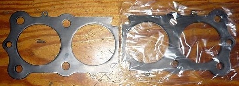

J'avais une question concernant le joint de culasse fournit avec.
Il est en une partie alors que le bloc de 1000 possède la gorge pour accueillir le torique de puits de chaine que faire ?
Joint de culasse Wiséco P1000414
Sachant que j'ai en réserve dans son sachet tout neuf un joint métallique de 1100GPZX que j'ai bien envie de monter, qu'en pensez-vous ?
Joint de culasse Wiséco Gpzx10

Montage comme à l'orig , c'est ce que je ferai

Salut, c'est sur qu'il faut remettre le torique de puits de chaine sur le bloc, pour cela il faut que je coupe le joint Wiséco en deux parties et cette idée m’embête un peu ! Joint de culasse Wiséco 405175

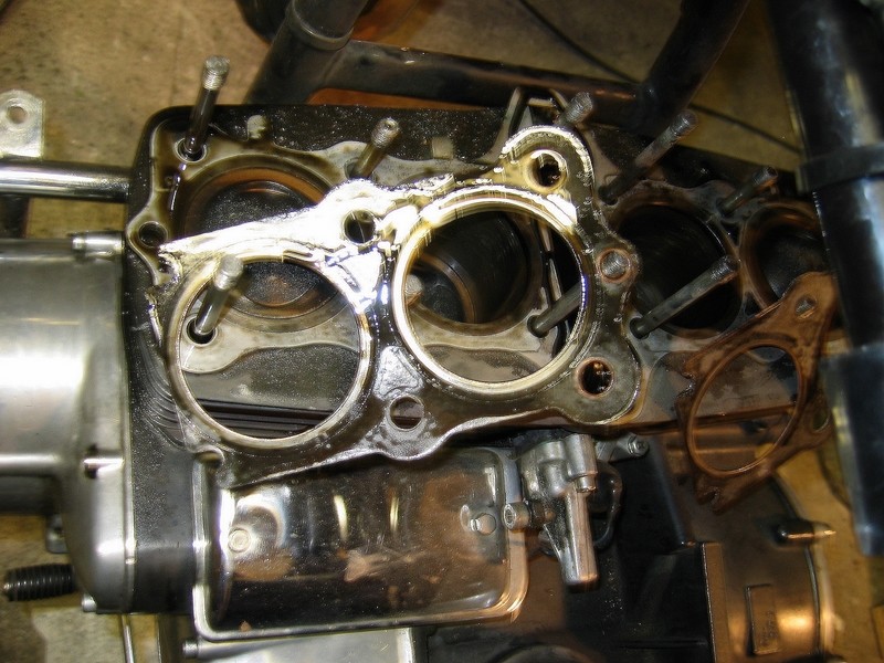

Ok donc tu me confirmes avoir monté ce joint sur un bloc avec gorge et il n'y a aucun problème ?
Pardon d'insister mais y vaut mieux pas se louper à ces endroits, rien de plus contrariant que d'avoir à redéballer pour une connerie de ce genre, ça m'est déjà arrivé, c'est un cas de crise de nerfs aiguë à tirer sur tout ce qui bouge !! Joint de culasse Wiséco 974736
A cause d'un joint de merde, ça s'est mis à pisser grave 500 bornes après et Woilà ce que j'ai trouvé en redémontant:
Nul doute que le joint fournit avec le kit Wiséco soit de bonne qualité mais je préfère ne pas prendre de risque, merci.
Joint de culasse Wiséco 0210
Joint de culasse Wiséco 0310
Joint de culasse Wiséco 203653

vu comme ca a pissé t es sur que ta culasse etait bien serrée? 4kg
Absolument, ce n'était pas mon coup d'essai, j'avais déjà remonté plusieurs moteurs de ce genre sans problème avant cette mésaventure, c'était un joint de merde c'est tout ! Joint de culasse Wiséco 679130

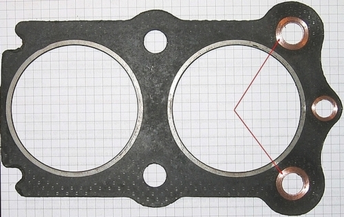

Le joint est équipé de cerclages en cuivre au niveau des passages d'huile qui assurent l'étanchéité on les voit très bien sur la tof ci dessous, c'est sans doute par là que ce joint à péché .
Ici un joint de classe d'origine pour z1000A:
Joint de culasse Wiséco Jculas10
Ici c'est un joint de merde, comme vous le voyez, y se sont pas cassé la tête avec les cerclages cuivre les gonZ ! Joint de culasse Wiséco 97476
Joint de culasse Wiséco Jculas11

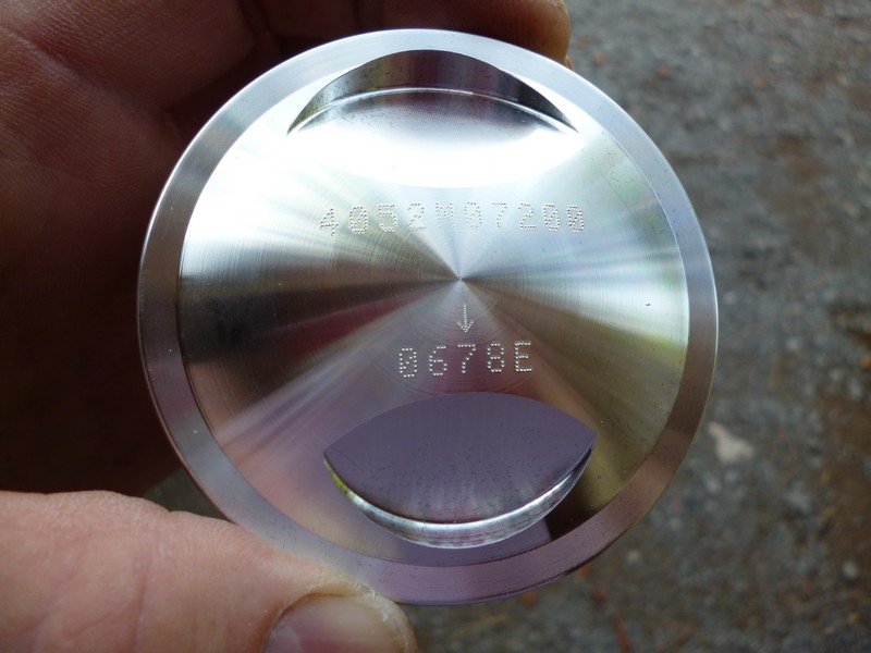

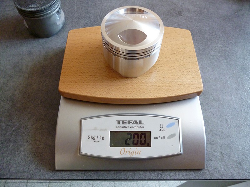

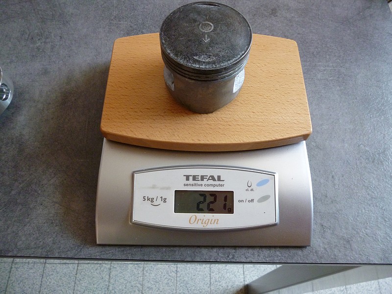

Incrédible !
Le piston Wiséco en 72mm fait 20g de moins que le piston d'origine en 70mm !!
Joint de culasse Wiséco P1000415
Joint de culasse Wiséco P1000416

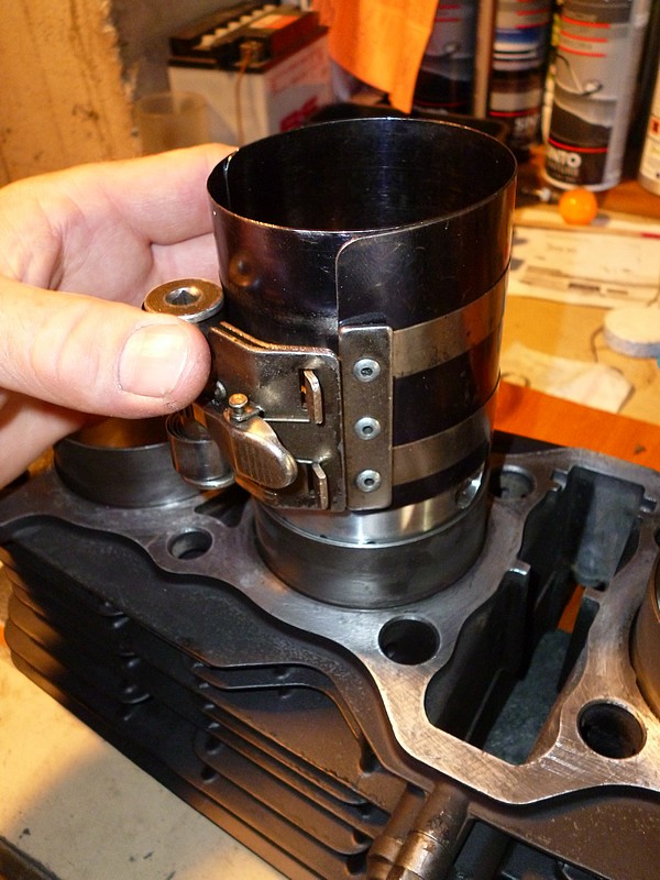

Je confirme que ces clips Wiséco sont assez délicats à mettre en place même sur l'établi, j'ai donc créé un outils spécifique.
J'ai coupé un bout de tringle à rideau d'un diam intérieur de 17mm, la tôle étant assez fine je n'ai eu aucun mal à l'évaser avec le cône de douilles Facom.
Joint de culasse Wiséco Clips310
Après avoir graissé l'intérieur, j'insère le clips qui s’arrête dans le premier bourrelet
Joint de culasse Wiséco Clips210
Toujours avec une douille d'un diam extérieur de 16,5, je fais descendre le clips avec une massette et il vient se placer dans sa gorge sans trop broncher.
Joint de culasse Wiséco Clips010
Joint de culasse Wiséco Clips110
Pour l'insertion du piston habillé de ses segments, aucune difficulté avec l'outil qui va bien !
