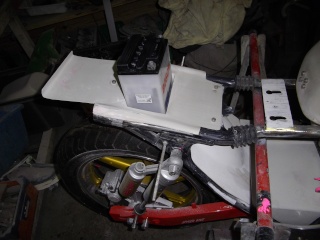

| Bin je commence a regarder le circuit électrique , mazette modification des passages de fil. Je vais m'amuser royale aperçus  avec quelque fils  vue d'ensemble  alors le fil bleu avec le fil bleu
le fil vert avec le fil vertho putins j ai fait péter le pont :dev: |
 | Sujet: Re: NAISSANCE DU COBRA ROUGE 18/1/2013, 22:05 | |
| il faut connaitre les couleurs des fils HONDA . NOIR : plus après contact VERT : masse ROUGE ET ROUGE BLANC : plus batterie orange : cligno G bleu : cligno Dt jaune/rouge : relais démarreur vert clair : point mort bleu foncé : pression huile marron /blanc : éclairage compteur marron ; veilleuse les fils jaunes sortent de l'alternateur vers le pont de diodes
tant que tu ne mets pas la batterie à l'envers , tu ne risques pas de griller le pont de diodes |
Nombre de messages : 2048 Age : 67 Localisation : Mirecourt VOGES Date d'inscription : 17/04/2009
 | Sujet: Re: NAISSANCE DU COBRA ROUGE 19/1/2013, 07:22 | |
|  et merci MR ROGER je change pas la couleur des fil , raccourcissement ou allongement a certains endroit, je vais garder le maximum de cosse Honda, pour éviter les cosses a sertir. |
