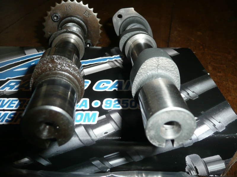

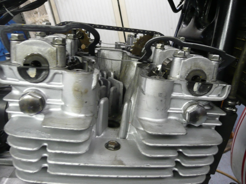

Ayant reçu mes arbres il y a peu de temps , je les monte et je m'aperçois que les repères sont totalement faux donc , obligé de s'em.....der avec ça.

Les fonderies sont réusinées et pas par rapport aux repères d'origine ,ce qui fait une dent d'écart pour chaque arbre,avant affinage avec les encoches.

COmprisréglage arbres à cames 883385 ce sont des arbres d'origine retaillés

Ce qui est étrange , c'est que ce sont des fonderies spéciales , ils auraient pu mettre le bon diamètre au dos de cames réglage arbres à cames 679130.
