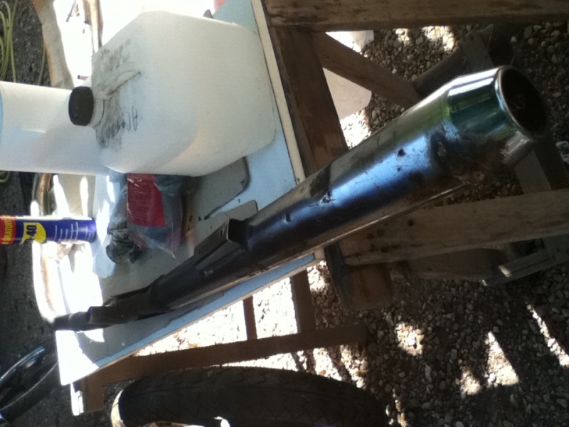

| vraiment ce tube de fourche..... et si je le ponce?

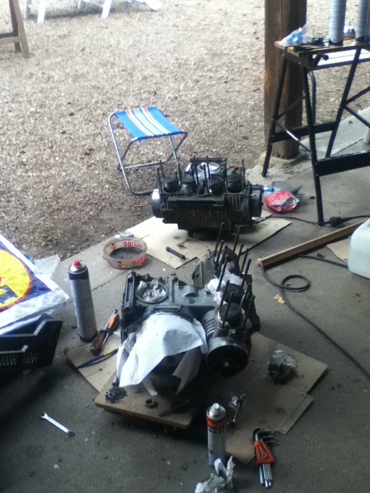

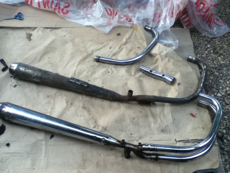

| yo pour jeff64, je signale que c'était la première meule que j'acheter, que j'etait avec mon oncle, et dernière chose j'allait pas enlever tout le scotch du faisceau (qui etait deposer) devant l'ancien proprio de la machine de toute facon le faisceau c'est réglé, mon pote Joce m'en a trouver un (et bah ouf moi je dit) donc voici les petits avancements sur les pièces j'ai les pots d'origines mais ils me semblaits pourris (rouille, pets, soudure malpropre (encore....) ) je précise que j'avait deja commencer a le passer a la paille de fer 000 un petit avant/après moi je trouve que ca brille pas mal pour des pièces qui on trente ans!!! puis voila les jumeaux alors la je vous explique je vait prendre les carter moteur de celui de devant et le vilo et la boite de celui de derrière, vous aller demander pourquoi?? car je vait mettre les carter les moins pourrits avec l'intérrieur moteur le moins pourrit aussi (le moteur de devant a un bielle dans le sac ) tite tof du néttoyage wala j'occupe bien mes vacances a+ baba |

| Sacré boulot pour changer les carters , mais ce sera plus propre et en plus tu vérifieras tout et il y aura moins de surprise pour la suite |
| Sujet: Re: Restauration de mon Z650 16/8/2012, 08:12 | |
| ils ont quoi de pourri tes carters ?
tu maitrises le plastigage ? |
baba41
Nombre de messages : 476 Age : 28 Localisation : Blois Date d'inscription : 24/01/2012
| Sujet: Re: Restauration de mon Z650 16/8/2012, 08:53 | |
| yo!! pas de souci pour faire une belle greffe puisque tout ce fera chez Joce&co moto, il sont pourrits car: 1- impossible de les nettoyer, l'alliage a une couleur noiraude alors que normalement il a une couleur alu 2- l'alu s'ecaille 3- si je veut les ratraper c'est microbillage 4- j'ai pas de sous donc je vais prendre les plus propres, et comme dit Roger, ca permet de tout verifier wala a+ baba |
