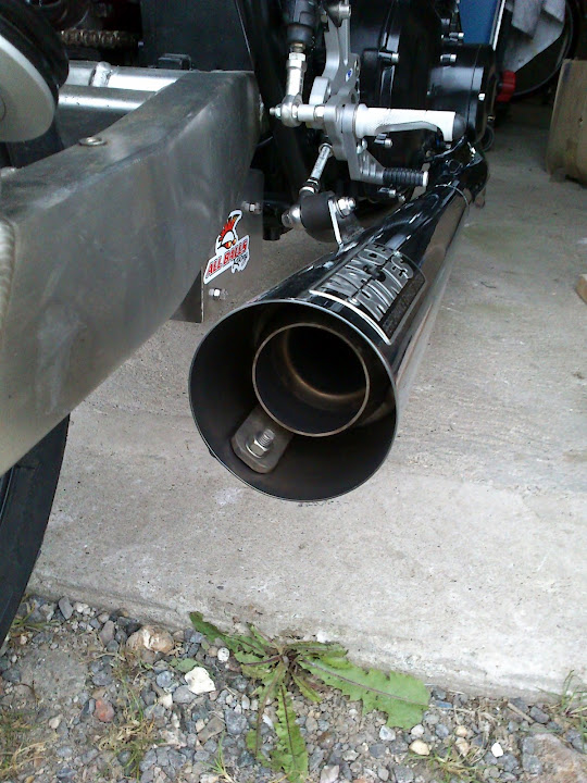

| Sujet: Re: NeoRacer 14/6/2012, 20:22 | |
| Chicane maison. Petite video : https://www.youtube.com/watch?v=6uuBM3pwo2U&feature=youtu.be |
| Sujet: Re: NeoRacer 15/6/2012, 21:56 | |
| JOLI TRAVAIL SUR ECHAPPEMENT DE DRAG SURBAISSE ET ABSOBTION EFFICACE SANS FREINER LES GAZ A+ YVES
