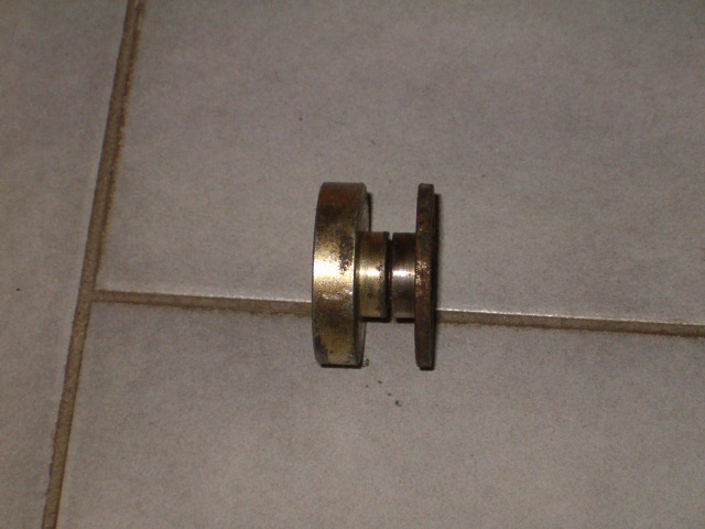

C EST BIEN CE QUE J AI SUR MA MARTIN J AI DEMONTE LA COURONNE CE SOIR
silentblocs pour couronne arriere Photo_41
silentblocs pour couronne arriere Photo_42
LES COTES CORRESPONDENT A CELLE DE BARRY
SUR DIAM 32
EPAISSEUR 7.4 MM POUR LES GROSSES
OU DIAM 32 EP 2.6 POUR LES PETITES
GROSSES ENTRETOISES EPAISSEUR TOTALE 12 MM
PETITES ENTRETOISES EPAISSEUR TOTALE 7 MM
SAUF QUE POUR MA ROUE EN 3.5/18 LES GROSSES ENTRETOISES SONT A L INTERIEUR POUR
RESPECTER LA LIGNE DE CHAINE ET POUR QU ELLE NE TOUCHE PAS LE PNEU ...
SILENTS BLOCS
DIAMETRE INTERIEUR 15 MM
DIAM EXT 25 MM
EPAISSEUR 9 MM

COMPTE TENU DE L USURE LATERALE DE LA COURONNE IL SEMBLERAIT QUE LA LIGNE DE CHAINE ETAIT PLUTOT MAUVAISE Question
ET IL EST BIEN POSSIBLE QUE LES ENTRETOISES AIE ETES MONTEES A L ENVERS SUR CETTE
MACHINE
LE GARS QUI A CHANGE LA COURONNE NE S EST PEUT ETRE MEME PAS APPERCU QUE LES ENTRETOISES ETAIENT DIFFERENTES ... Razz Razz Razz
