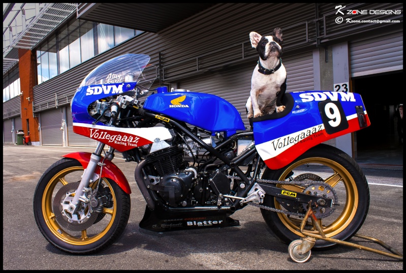

| Sujet: Re: HONDA SDVM 13/12/2013, 20:34 | |
| ... Alain superbe cette photo (la moto pareil) . Tu fais pas que les chats ??? Léon. |
