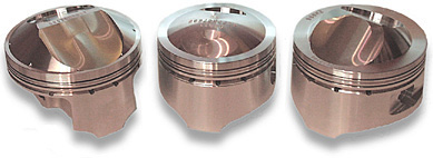

le problème est pas le taux de compression mais la forme de la calotte
Kit WISECO 1170 === ????? Piston10
ben un peu quand même , non ??? si la calotte est plate t'a moins de compression pour un même moteur ??!!
c'est pas qu'une histoire de calotte plate ou pas mais surtout d'angles qui foutent la merde
