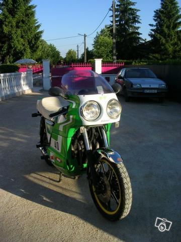

| sympa ta brele comme ca par contre, elle tourne comme une patate faut revoir la rampe de carbu, les circuits de ralenti sont bouché pour tes carenages, c'est du 1000 GG , comme la mienne quoi:  ou meme sur base 1000J |

| SALUT DESOLE DE CONTREDIRE JO MAIS TON CARENAGE C EST PAS LA PREMIERE SERIE DE MOTEUR 1000 GG A MOTEUR Z MAIS DE LA VERSION A MOTEUR Z 1000 J APRES 1980 C EST UNE VERSION CARENAGE INTEGRAL GODIER GENOUD A BULLE HAUTE AVEC CLIGNOTANTS DE CITROEN DIANE ENFIN D ALPINE BERLINETTE CA FAIT PLUS CLASSE MAIS C EST BEAUCOUP PLUS CHER SOUS CETTE DENOMINATION VOICI LE BON MODELE MONTE SUR UN 1135 GG A+ YVES |

| mais je n'ai pas les emplacement pour les clignos de dyane, j'ai des trou par le dessous par contre pour mettre les clignos ronds chromés  |

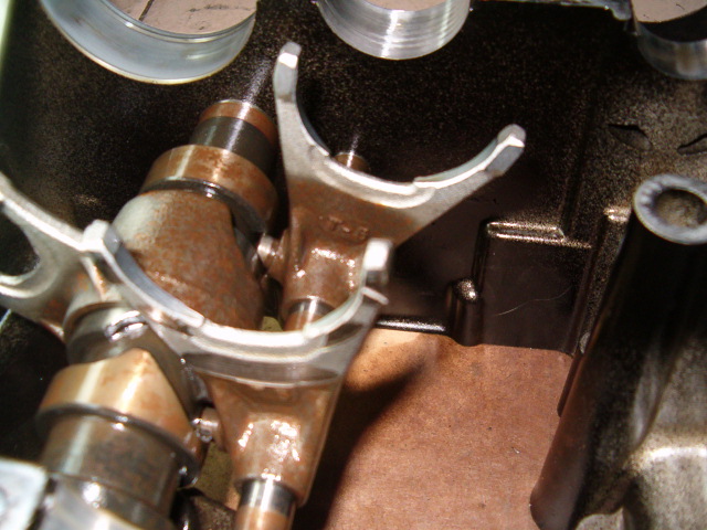

| Salut les gars, Alors aujourd'hui, j'ai enfin pu rouler avec la bete. 100km sur mes petites routes, ca roule super bien ! La position est top, juste le guidon un poil haut (ca se voyait ?  ) et la boite qui merdouille un poil. Demain on regarde a regler le mecanisme de sélection un peu mieux en esperant que ca regle le soucis de la 2° qui s'enclenche mal, en gros ca passe a tous les coups, mais des que je met de la charge la vitesse saute, assez etrange comme soucis  . Sinon ca se comporte tres bien, le moteur pousse bien, petite pointe a 160 sans m'en rendre compte  . Suis comblé  |

| SALUT NORMAL QUE LA SECONDE LACHE SUR CETTE MOTO CAR POUR REUSSIR A VENDRE CETTE MACHINE A LA CLIENTELE A CETTE EPOQUE LA LE SEUL MOEN ETAIT DE LA FAIRE PASSER POUR UNE SPORTIVE VOIR UNE HYPER SPORT C EST AHURISSANT AUJOURD HUI ET LE GRAND PATRON DE YAMAHA EN PERSONNE JEAN CLAUDE OLIVIER A DECIDER DE S EN OCCUPER LUI MEME L IDEE GENIALE UNE PUB SUR LAQUELLE EN PLEINE PAGE ON LE VOIT EN ROUE ARRIERE AVEC LE BESTIAU CABRE POUR DEMONTRER SA PUISSANCE  EVIDEMMENT ELLE N EST PAS FAITE DU TOUT POUR CELA MAIS BON NOMBRE DE MOTARDS POSSESSEURS DE CETTE MACHINE S Y SONT ESSAYES POUR PAS PASSER POUR DES TRUFFES AUPRES DE LEURS COPAINS LA BOITE LES A RAPIDEMENT RAMENE A LA REALITE EN GENERAL COMME LE DISAIT JEAN LOUIS LE COUPLE DE CRABOT A CHANGER ET LA FOURCHETTE OUVERTURE DU BAS MOTEUR OBLIGATOIRE POUR INFO VOILA LA MEME OPERATION FAIT PAR CHARLES POUR SON PIGNON DE SECONDE DE Z 1000 KAWA LE BAS MOTEUR OUVERT SANS SA BOITE SUR LA TABLE D OPERATION  LE PIGNON AVEC LES TRACES DE FROTTEMENT DU CRABOT QUI SAUTE  LA FOURCHETTE BIEN MARQUEE AU PREMIER PLAN LA DENTURE DU PIGNON AVAIT MEME COMMENCE A L ATTAQUER A COMPARER AVEC LA MEME EN BON ETAT AU SECOND PLAN  RESULTAT POUR EVITER DE DEMONTER 3 FOIS ON A REMPLACE LES 2 PIGNONS CELUI DE SECONDE ET SON VOISIN QUI AVANT LE CRABOT USE LA FOURCHETTE BIEN MARQUEE ET LE TAMBOUR DE SELECTION QUI LUI AUSSI AVAIT UNE TRACE DEPUIS TOUT EST PARFAIT LA SELECTION EST A NOUVEAU PRECISE ET LA SECONDE NE SAUTE PLUS EN CHARGE POUR LES PIECES LE PLUS SIMPLE EST DE RECUPERER UN VIEUX BAS MOTEUR FERME ET DE L OUVRIR POUR RECUPERER LES PIECES APRES AVOIR CONTROLE LEUR ETAT BIEN SUR CELA TE REVIENDRA BEAUCOUP MOINS CHER QUE DES PIECES AU DETAIL UN BAS MOTEUR NU DE 1100 XS DANS UNE CASSE CELA VAUT QUE DALLE C EST JAMAIS LA QUE CA LACHE TU DEVRAIS T EN SORTIR POUR 50€ ENVIRON TANT QUE TU Y EST REGARDE L ETAT DE TA CLOCHE D EMBRAYAGE DES FOIS C EST PAS INUTILE YAPUKA A+ YVES |

| Nickel merci. Justement dans une des casses du mans, le mec a une xs11, juste un probleme d'embrayage dessus. J'irais le voir pour savoir a combien il me lache le bout. Sinon sur ebay ya une boite a vendre entiere. Autre question, obligé de demonter le haut moteur aussi ? Parceque la me sens pas chaud pour et j'ai pas confiance dans les arnaqueurs de concess. Mais bon, mes pieces seront d'occase, le pignon de 2 seul coute deja 140€  |

Mais bon, mes pieces seront d'occase, le pignon de 2 seul coute deja 140€  logiquement comme tout bon 4 cylindres, t'accedes à la boite en retournant le moteur, et en deposant: carter d'huile, crepine etc puis 1/2 carter inferieur. Au prealable il faut deposer l'embrayage... voir l'alternateur ah oui... debloque ton pignon avant de commencer à démonter! disons que c'est moins chiant. la 2 c'est le grand malaise de beaucoup de bloc... la preuve des amorces de wheeling forcé par accoup de 2. Et bien souvent c'est pas le pignon qui morfle, c'est les fourchettes et les gorges de barillet de selection. j'ai eu le cas sur mon 1100 gsxr... fourchette fondue qui poussait plus suffisament le crabot qui entrainait le pignon de 2... ça ripait a chaque coup, en faisant de la limaille... tant qu'a faire comme dis YVES, changes les pignons qui ont les moindres marques de "rapé"..., et le roulement de sortie de boite et les joints... et pense a huiler tout ça en remontant... j'ai roulé 6 ans en faisant 1-3... sur des moteurs comme ça, t'es heureux d'avoir le couple! mais en rond point, t'es soit trop court ou trop long... ça c'etait penible. tiens nous au jus... "bubba" |

Mais bon, mes pieces seront d'occase, le pignon de 2 seul coute deja 140€  POUR LE DEMONTAGE ABSOLUMENT PAS BESOIN DE DEMONTER LE HAUT MOTEUR SUR LA MOTO DE CHARLES ON A FAIT CELA ENTRE LE JEUDI SOIR ET LE VENDREDI APRES MIDI JUSTE AVANT QU IL PARTE A SPA SANS PROBLEME FAUT JUSTE ETRE A 2 POUR SORTIR ET RENTRER LE MOULBIF DANS LE CADRE SURTOUT PAS D E BAY AU DETAIL SUR CE COUP LA C EST L ARNAQUE ASSUREE VAS VOIR UN CASSEUR ET NEGOCIE UN BAS MOTEUR COMPLET FERME SI IL TE FAIT UN PRIX TROP ELEVE TU LUI RAPPORTE LE VILO ET LES CARTERS VIDES ET TU GARDES TOUTE LA BOITE LE TAMBOUR SELECTION LES FOURCHETTES ET LES ROULEMENTS AU PIRE TU LUI REFOURGUE DEDANS TA BOITE DANS LE SAC ET TU REFERMES A+ YVES |
