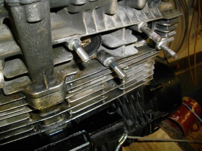

MessageSujet: Re: Kawonda is back !   Kawonda is back ! Icon_minitime22/4/2012, 20:11
Kawonda is back ! Imgp3529
Profité de la semaine pour ouvrir le 2° 1100...
Kawonda is back ! Empty
MessageSujet: Re: Kawonda is back !   Kawonda is back ! Icon_minitime22/4/2012, 20:14
remplacé la chaine dohc par une neuve (fermée) et plus courte Kawonda is back ! 276328 ...
Kawonda is back ! Imgp3530
le moteur est repeint et attend pour reprendre sa place d'il y a deux ans...
Léon.

MessageSujet: Re: Kawonda is back !   Kawonda is back ! Icon_minitime22/4/2012, 22:13
il ne pouvait pas y avoir cette différence de longueur , vérifies avec culasse et arbres avant de tout refermer ! ce n'est peut être pas le bon nombre de maillons , essaie de les compter

MessageSujet: Re: Kawonda is back !   Kawonda is back ! Icon_minitime23/4/2012, 19:42
...Kawonda is back ! 896636 ... ben le moteur est dans le cadre.
Il y a 2 ans, j'avais mesuré la vieille chaine (maillons/cm) et elle était hors tolérences.
J'avais mis une tige de tendeur automatique plus longue... et cela a fonctionné pour 2 journées circuit et les 4 H de Spa...Kawonda is back ! 626681
Maintenant, j'ai commandé avec la référence 1100 B2 ?
Avec la nouvelle chaine, suis pas arrivé à mettre le grand tendeur de chaine ... donc remis le pitit avec calage et jeu soupapes comme d'ab. rien d'anormal. (les patins av et ar sont aussi new (cela ne me ressemble pasKawonda is back ! 753587 ).
Question...dois-je passer une nuit blanche ?Kawonda is back ! 93283 .
