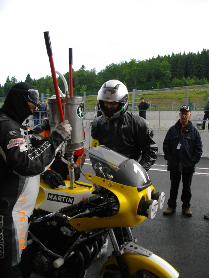

|  Si pas de soluce, y a la méthode Léon (avec l'aide de Spirit70)... et homologué sur place par FMB  (les leviers rouge c'est un taille branches recyclé  ). Léon. |

| ...en fait c'est une grande poignée  ... mais désolé pour les visières levées  Léon. |

| pierre : ce bidon ne va pas car si tu lis le reglement fim et autre il faut une solution mecanique pour le vidage et avec retour en position blocage automatique ( donc en gros une poignée avec un ressort ) |

| Nous au BOC 2011, on s'est fait refouler avec ce systeme de derrick en plastique. Effectivement ils impose que le remplissage de carburant, et l'arret soit controler manuellement, et non pas par attraction. Il faut OBLIGATOIREMENT une poignée. Ou alors, il faut rentrer la moto dans le Box pour faire le plein de carburant (et encore je crois que ca doit etre fait a l'arriere du Box...)
Mais c'est tellement cher le derrick au norme.... que celui qui trouve la solution moins cher.... Je prend!!! |
