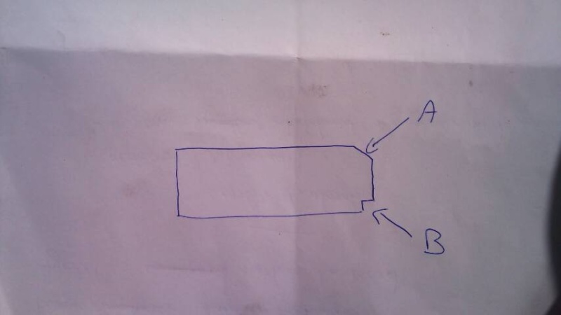

bon je vais faire mon reloud,mais la faut que je monte mes segments ,je pensais avoir trouvé le bon chanfrein mais a force de regarder ces pu... de segments a la loupe il semblerait qu'ils aient cette forme
segments z1r 13335512
(A vers le haut)
c 'est moi qui fume trop ....ou c est possible segments z1r 896636

MessageSujet: Re: segments z1r   segments z1r Icon_minitimeMer 04 Avr 2012, 21:37
c'est fort possible cette forme qui racle l'huile à la descente

MessageSujet: Re: segments z1r   segments z1r Icon_minitimeMer 04 Avr 2012, 21:59
segments z1r 292614 Roger,j ai pensais la meme chose de la forme B,franchement sans une bonne lumiere et une loupe c' est vraiment pas évident a voir.
surtout qu au bout d'un moment ,a force de les regarder a la loupe ,les yeux partent en coui...
allez j'y retourne..... segments z1r 883385

MessageSujet: Re: segments z1r   segments z1r Icon_minitimeMer 04 Avr 2012, 22:07
Voici un exemple de segments "BEDFORD".
segments z1r Profil10

MessageSujet: Re: segments z1r   segments z1r Icon_minitimeMer 04 Avr 2012, 22:20
Ahhh la c plus clair , segments z1r 883385 ,c'est du combien en diametre?
a+ gui
segments z1r Empty
MessageSujet: Re: segments z1r   segments z1r Icon_minitimeMer 04 Avr 2012, 22:23
Je n'en sais rien , c'est du moteur de camionnette "BEDFORD" mais le profil existe sur certains modèles , vu sur le net en cherchant un peu segments z1r 276328
