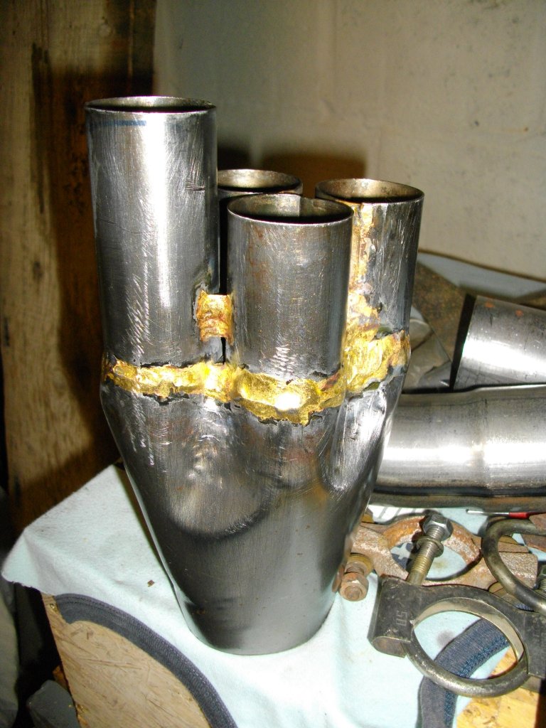

| Impatiant de ne pas avoir encore trouvé de collecteur, j'ai commencé à ...  |
Nombre de messages : 3051 Age : 63 Localisation : Belgique Date d'inscription : 15/01/2008
 | Sujet: Re: Monsieur Pignon a la "gueule de bois". 4/2/2012, 19:43 | |
|  De la tôle d'1 mmm... |
 | Sujet: Re: Monsieur Pignon a la "gueule de bois". 4/2/2012, 19:47 | |
|  Le 4° tuyau est plus long because que tube qui va y rentrer sera emputé de 3cm  . |

|  ...voilà le bébé, à la semaine j'irai chercher du tbe de fuite  . Léon. |

| pas evident le collecteur a realiser le coup de main vient |

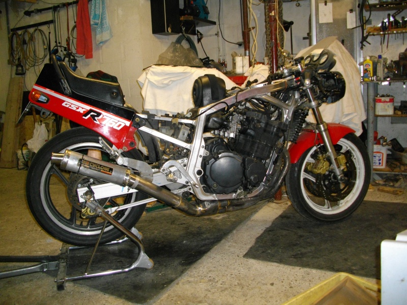

 | Sujet: Re: Monsieur Pignon a la "gueule de bois". 26/2/2012, 13:19 | |
| Le pot est terminé, à partir d'un silencieux accidenté yosch recoupé et d' un intérieur Lazer j'ai refait casserole, mais c'est bruyant  . Maintenant il est repeint, mis une nouvelle chaîne et attends mon amortisseur. Le moteur tourne bian mais tant que pas top chaud, si je suis sur ralenti et que je met doucement gaz = il se coupe. A chaud cela a l'air d'aller. Léon.  |
