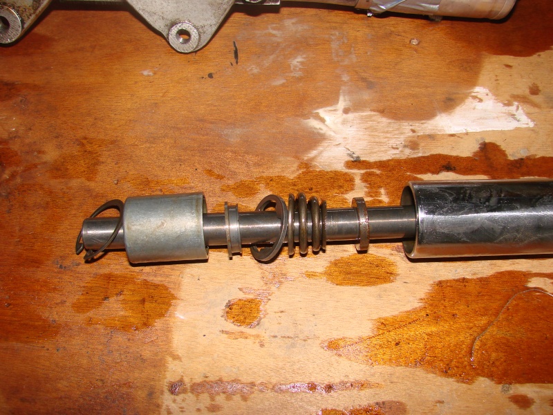

et tant que j'y suis est ce que vous pouvez m'éclairer là dessus? le ressort m'a l'air bizarre Interrogations sur les fourreaux 896636
Interrogations sur les fourreaux Dscn5118
C'est positionné entre ces deux pièces, dans le bas du tube de fourche et maintenues par un circlip

J'ai le même montage sur la mienne, mais le ressort est plus gros. Si tu vas sur mon site, il y a le manuel Marzocchi avec les éclatés des différents modèles.
