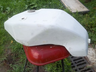

voici aperçu du premier ponçage ,sur un cote ,breuck breuck,,,
j'ai enlever tous le mastic poreux et décoller du poly pale

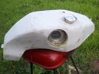

pour la vanne va falloir voir un peu plus en détail, car je la trouve profonde
Reservoir SHILTZ chez le bon docteur EGLI A14
Reservoir SHILTZ chez le bon docteur EGLI A_00211
il avait bien morfler quand même ce réservoir
évidemment je fait pour le mieux
La zone arrière dessous , la fibre se décolle cheers
Reservoir SHILTZ chez le bon docteur EGLI Ab_00610
Aperçu du dessous , la peinture de qualité frise juste au contact du produits de nettoyage , cool
Reservoir SHILTZ chez le bon docteur EGLI Ab_00510
Aperçu réservoir poncer - 1 mm de peinture
Reservoir SHILTZ chez le bon docteur EGLI Ab_00410
Reservoir SHILTZ chez le bon docteur EGLI Abc10
Et cote vanne 1.5 a 2 kg de mastic
Reservoir SHILTZ chez le bon docteur EGLI Ab_00310
Reservoir SHILTZ chez le bon docteur EGLI Ab_00110
Résultat après 7 heures de ponçage
Le boulot le plus chiant est fait, houf houf
Après je vais retravailler les formes au mastic plus du ponçage , saturer le tout au gel coat
ponçage puis un apprêt de charge polyester et ponçage
hummm papy ponce
Avec bien sur modif zone de la vanne qui est bien attaquer (pas glop pas glop)

LE LOGEMENT DE LA VANNE EST TRES PROFOND PARCE QUE LE MODELE DE VANNE D EPOQUE
ETAIT SANS DOUTE CELUI CI
Reservoir SHILTZ chez le bon docteur EGLI St_cer10
MAIS CELUI CI EST UN MODELE EN 6 VIS DE FIXATION
IL Y EN AVAIT LES MEME SUR LES PIPART EN 10 VIS EN POSITION VERTICALE Reservoir SHILTZ chez le bon docteur EGLI 615257
ET EN HAUT A GAUCHE LE DEGAZEUR
Reservoir SHILTZ chez le bon docteur EGLI Bol75m11
Reservoir SHILTZ chez le bon docteur EGLI Husson10
LES VOICI EN PLEINE ACTION SUR MA MOTO Reservoir SHILTZ chez le bon docteur EGLI 615257
Reservoir SHILTZ chez le bon docteur EGLI Numari12
PAS SIMPLE scratch

POUR MOI LA MEILLEURE SOLUTION LA PLUS ESTHETIQUE ET LA PLUS SURE
C EST DE FAIRE UN FAC SIMILE TOURNE EN ALU MONOBLOC
MEME COTES MEME ASPECT AVEC LE PETIT LISERET POUR SIMULER LA PIECE CENTRALE MOBILE
MAIS PAS DE RISQUE DE CATASTROPHE
VRAIMENT PAS TROP COMPLIQUE A FAIRE POUR UN TOURNEUR JUSTE UN BON PAQUET DE COPEAUX Reservoir SHILTZ chez le bon docteur EGLI 276328

avec deux doigt tu pousse sur la vanne , et elle s'ouvre . STOCK51
je vient de le dire a M Georges
mdr

Reservoir SHILTZ chez le bon docteur EGLI Aa10
sur les reservoir type RCB j avais fait cette rondelle
manque juste dessus le logo Question
Reservoir SHILTZ chez le bon docteur EGLI Empty
MessageSujet: Re: Reservoir SHILTZ chez le bon docteur EGLI   Reservoir SHILTZ chez le bon docteur EGLI Icon_minitimeSam 08 Oct 2011, 15:51
Elle est pas mal ta rondelle ! mais suffit de bloquer la trappe, non ?
Si tu peux en tourner une aux bonnes dimensionsReservoir SHILTZ chez le bon docteur EGLI 896636

si tu bloque la trappe elle ne sert plus a rien
attend boucher le reservoir et mettre un rondelle
apres les formes
voici un proto pour les RCB POUR INFO

Bon ! devant ce tollé instructif, on a imaginé une solution....à suivre, car pour trouver un tourneur que ça interesse dans mon coin, il faut se lever très tôt.
