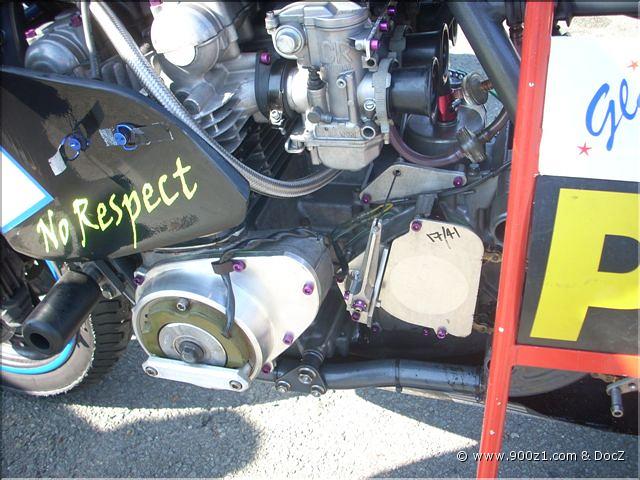

magnifique KAWASAKI HARRIS  883385 . Le carter d'alternateur semble moins large que l'origine non? ca sent la modif interessanteKAWASAKI HARRIS  896636 KAWASAKI HARRIS  896636
KAWASAKI HARRIS  Empty
MessageSujet: Re: KAWASAKI HARRIS    KAWASAKI HARRIS  Icon_minitime9/10/2011, 10:26
ALTERNATEUR A ROTOR INTERNE KIT TRES CONNU CHEZ LES PREPARATEURS ANGLAIS
KAWASAKI HARRIS  _0000910
COMMERCIALISE PAR GMP
LA SEULE NOUVEAUTE EST LA PRESENTATION AVEC UN CARTER D ORIGINE RECOUPE ET RESSOUDE
C EST JOLI ET BIEN FINI KAWASAKI HARRIS  883385

MessageSujet: Re: KAWASAKI HARRIS    KAWASAKI HARRIS  Icon_minitime9/10/2011, 11:11
c est pas sur son site l alternateur

MessageSujet: Re: KAWASAKI HARRIS    KAWASAKI HARRIS  Icon_minitime9/10/2011, 11:42
Pierre....IL n'y a PLUS DE DÉMARREUR !!!....PFFF,

MessageSujet: Re: KAWASAKI HARRIS    KAWASAKI HARRIS  Icon_minitime9/10/2011, 11:47
il le fait sur demande sinon, direct chez les British "Boyer Brandsen Ignitions"

MessageSujet: Re: KAWASAKI HARRIS    KAWASAKI HARRIS  Icon_minitime9/10/2011, 12:14
Oui merci je connais la brele du Glam...en plus si c'est le systeme de georges il faut se cogner la modif de la queue de vilo car le rotor est à claveter de memoire ...à moins qu'il y ait une version a cone KAWASAKI HARRIS  896636
Ou alors c'est le systeme à Thierry sur la Harris du Far Est KAWASAKI HARRIS  615257

MessageSujet: Re: KAWASAKI HARRIS    KAWASAKI HARRIS  Icon_minitime9/10/2011, 14:26
bon de toute facon pour moi le probleme ne se pose meme pas,pas question que je passe du demarreur KAWASAKI HARRIS  276328 KAWASAKI HARRIS  276328 KAWASAKI HARRIS  276328
et puis comme je ne suis pas un adepte du frottage de carter,l origine est tres bien comme ca KAWASAKI HARRIS  276328
