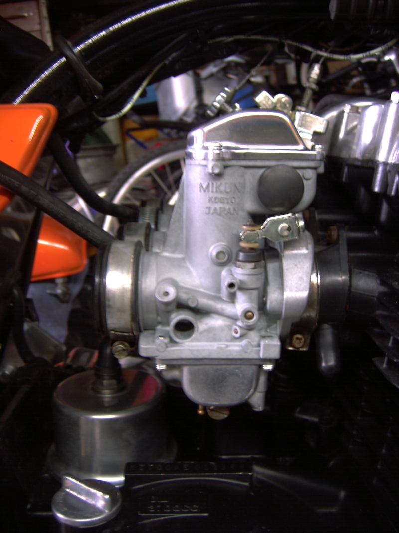

Salut.
Il y aurait pas aussi un effet de turbulence en amont du boisseau?
j'avais vu cela il y a bien longtemps.
Vibrations moteur  - Page 2 Powern10
Si j'arrive a remettre la main dessus,j'avais posté un sujet de fabriquation,je mettrais en ligne.
