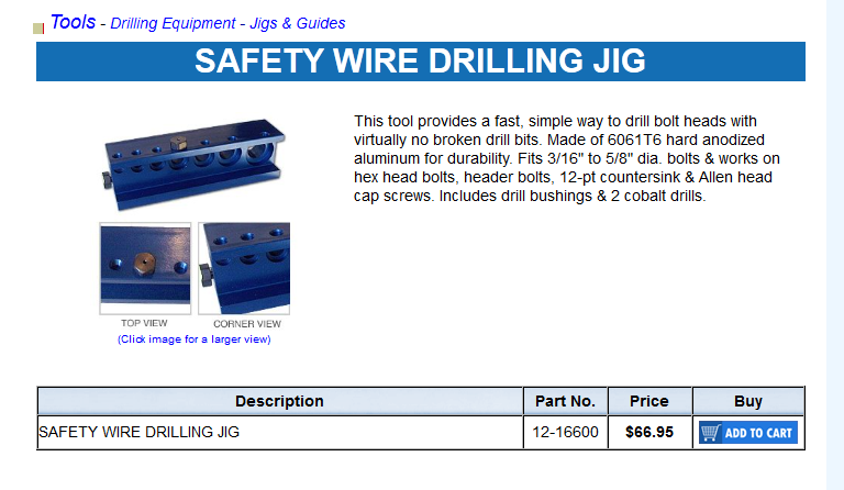

Et pour les vis de vidange d'huile et la vis de fixation du filtre à huile sur 1000J, vous faites comment SVP? Je viens d'y passer tous mes forets de 1.5mm, l'empreinte 6 pans 17mm est trop large, le foret finit par riper et casser...
ju
freinage raccord d'huile type DASH Empty
MessageSujet: re freinage raccord d'huille type DASH   freinage raccord d'huile type DASH Icon_minitime6/11/2011, 11:50
freinage raccord d'huile type DASH 896636
tout
les forets??????
ben moi je fait un gros trou conique dans le bouchon et ensuite je perce plusieurs sur les pans en biais
il y a d'autres solutions freinage raccord d'huile type DASH 753587
MessageSujet: Re: freinage raccord d'huile type DASH   freinage raccord d'huile type DASH Icon_minitime6/11/2011, 11:56
Il existe des gabarits de perçage pour faire les trous de freinage, aussi bien dans les formes hexagonales que cylindriques (tête de CHC) ça évite justement que le foret ripe.
