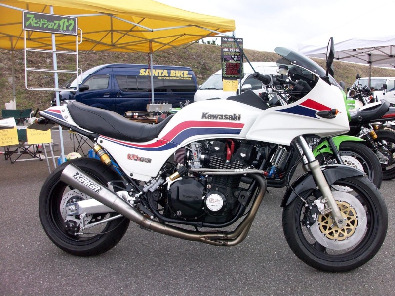

[img]http://kawasaki-power.motards.net/Adapter une jante sur mon gpz 20101211[/img]
je voudrai avoir une machine qui soit proche de ca, sauf que moi c'est un 750 et que je garde le BO d'origine qui sera par la suite renforcé

Je te conseille un 160/60/17. Style ZR7.
Pour une jante de R1 prends les mesures mais question ligne de chaine tu vas être hyper déporté à gauche, à mon avis même dans le cadre si tu veux que tout soit aligné Adapter une jante sur mon gpz 615257

Maintenant il y a de belle photo avec des modifs Adapter une jante sur mon gpz 679130 les gars tronçonne les cadres et soude à la volé.
Des roues non alignées , quand c'est pas la chaine.
La photo est un 1100 et je ne sais pas si c'est la meme largeur de cadre
Fais toi plaisir et fais le bien Adapter une jante sur mon gpz 615257
