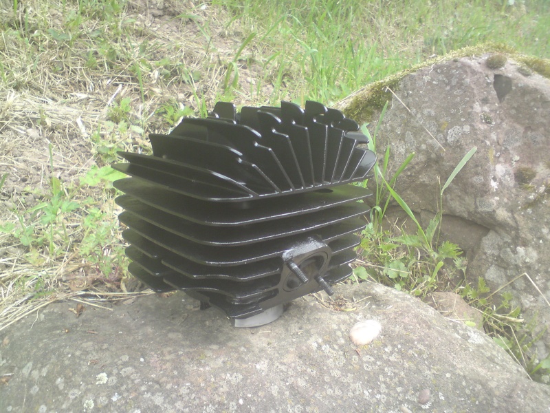

petit démontage et controle moteur .
mimix Dsc01215
juste un déglacage et changement de segments , décalaminage aussi et règlages . vidanges de tous les fluides et ça repart comme neuve.

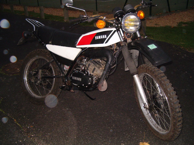

un peu de peinture aussi
.mimix Dsc01216
et de la cosmétique
mimix Dsc01217
