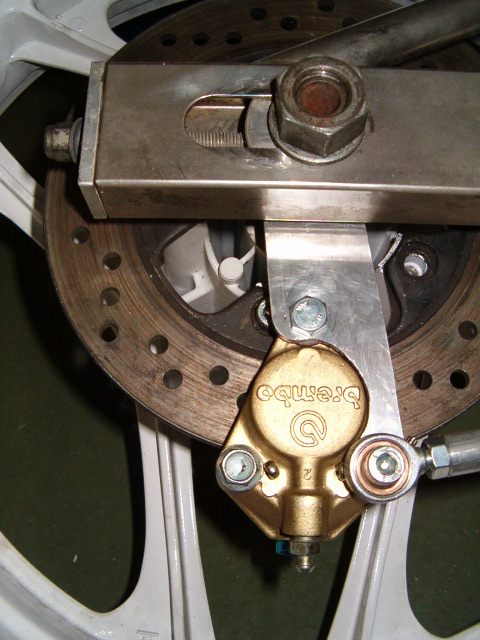

Sur ma future moto de piste, je monte un étrier AR Brembo de BMW K75
Il est en 2 pistons de 38mm, donc S totale pistons étrier=2268mm2
Pour pousser, j'y ai monté un maitre cylindre de Tomcat en 5/8", donc S piston MC=198mm2
Ca freine, mais aucun feeling, je freine tout sur quelques mm de course.
Donc mon MC est trop gros...
Quelle taille de MC monter SVP?

merci pour les réponses Merci
donc pour vous, j'ai un trop grand bras de levier
je vois pas comment le réduire sur mon montage? Il faudrait que je fasse des renvois par biellette?

Là, vu comment ça freine vite, pour doser surtout avec le pied c'est chaud dimensionnement maitre cylindre selon étrier 276328
ce qui compte pour l'instant c'est que ma pince freine le disque ce qui me permet de mesurer les entretoises AR à faire fabriquer dimensionnement maitre cylindre selon étrier 883385 donc je suis pas bloqué, au contraire...
Vu le tableau de la tige, il me faudrait un MC en 11mm et non en 5/8" . j'suis dans les choux question dimensionnement
et je vois que mon montage avant est dans les clous comme constaté sur la moto
J'ai contacté un vendeur de MC AR pour K75 : 20€ livré, je verrai si ça améliore le feeling

merci yves
je ne cherche pas du tout à avoir un freinage de trapeur à l'arrière
j'ai juste acheté ça :
dimensionnement maitre cylindre selon étrier DSC01897
Que j'ai vu monté sur bcp de motos de piste
et maintenant que je vois que le feeling est inexistant, je me demande quoi mettre comme MC, c'est tout

en fait j'ai déjà acheté les plaquettes EBC neuves
et hier, on a coupé la durite avia neuve, montage avec banjo neuves... Même le DOT est neuf!
Sans compter les heures à limer la plaque pour supporter le MC
et la platine support étrier découpée à la perceuse...
si je change le MC et d'étrier
ça représente des thunes
mais surout des heures d'adaptation que je n'ai pas
et repousser encore le calage de roue AR car refabrication d'une platine support étrier qui sera calée différemment...
bref, fabriquer une moto c'est concevoir un tiroir qui contient 2 tiroirs, qui contiennent eux aussi 2 tiroirs... Si tu merdes un tiroir, les dominos s'écroulent, faut tout reprendre au début à cause de ce fichu papillon qui bat des ailes!
On commence le projet en se disant que la moto fera la saison suivante, pis 2 3 réglages avant d'être champion du quartier
et au final, on demande au ptit fils de continuer le projet pour qu'un jour la moto voit la piste dimensionnement maitre cylindre selon étrier 276328 dimensionnement maitre cylindre selon étrier 429241 dimensionnement maitre cylindre selon étrier 429241

Pour ceux qui voudront dimensionner :
Nbre de pistons dans les étriers : n
Diamètre de 1 piston d'étrier =De
Remplacez De et n ci dessous pour calculer Dmc : le diamètre du piston du maitre cylindre à installer:
Dmc=De*(n/26)^0.5
Ici : Dmc=41*(4/26)^0.5=16.1mm
5/8"=15.9mm
Donc EN THEORIE il devrait être bon
change de MC si t'as une course morte de dingue... Il est pas spongieux tout simplement?
dimensionnement maitre cylindre selon étrier Empty
MessageSujet: Re: dimensionnement maitre cylindre selon étrier   dimensionnement maitre cylindre selon étrier Icon_minitime8/5/2011, 15:57
Non c'est pas spongieux, ....mais le levier n'est pas reglable et la course trop longue fait que c'est inconfortable si pres de la poignee.... dimensionnement maitre cylindre selon étrier 679130
MessageSujet: Re: dimensionnement maitre cylindre selon étrier   dimensionnement maitre cylindre selon étrier Icon_minitime8/5/2011, 18:08
tes disques ne sont pas voilés ?
