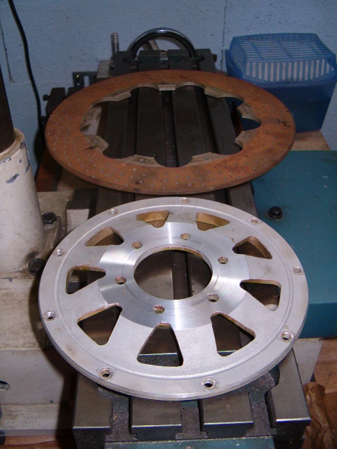

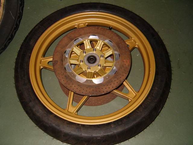

pour les disques ça peut être un problème de peinture sur les jantes, trop épaisse sur les portées et les disques ne tournent plus dans l' axe, c'est du vécu, un petit coup de papier à poncer et c'était rentré dans l'ordre
MA MARTIN CB 750 - Page 2 Empty
MessageSujet: Re: MA MARTIN CB 750   MA MARTIN CB 750 - Page 2 Icon_minitime12/3/2011, 18:56
VU AUSSI
PEINTURE EPOXY SUR LES PORTEES DES DISQUES MA MARTIN CB 750 - Page 2 40293
AVEC LA TEMPERATURE EN COURSE LA PEINTURE FOND ET LES VIS SE DESSERRENT affraid
TOUS MES DISQUES SONT MONTES METAL METAL SANS AUCUNE PEINTURE
JE RETOUCHE MEME LES PLANEITES POUR AVOIR QUELQUECHOSE DE PARFAIT INFERIEUR A 0.02 MA MARTIN CB 750 - Page 2 615257
JE SAIS C EST DE LA MANIAQUERIE MAIS JE NE SUPPORTE PAS LES FREINS TREMBLANTS MA MARTIN CB 750 - Page 2 679130
