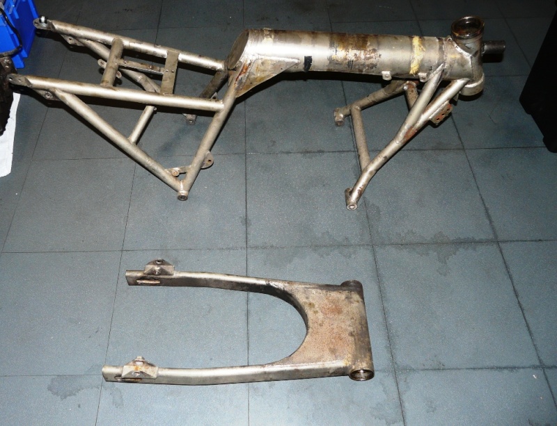

Démontage de la partie-cycle
on y voit plus clair Very Happy
[img]EGLI - FURSTOSS - Page 2 Egli710[/img]

Elle pouvait pas tomber entre de meilleures mains, passion et compétence ! ça va être magnifique !!
Localisation : 14,CAEN
EGLI - FURSTOSS - Page 2 Empty
MessageSujet: Re: EGLI - FURSTOSS   EGLI - FURSTOSS - Page 2 Icon_minitime11/11/2010, 14:42
De la bonne doc d'époque EGLI - FURSTOSS - Page 2 883385
T'aurais pu mettre l'article comment devenir mécano,peut etre pour un autre post, EGLI - FURSTOSS - Page 2 276328
Pour revenir a la moto,c'est bon de découvrir des piéces d'origine dans ton moteur.
Pour alimenter le post sur la construction du cadre poutre,c'est le moment de prendre des cotes.
Bonne continuation pour ta restauration.

dis donc Jean Yves , ya pas un truc qu'à été soudé derrière la colonne de direction , gaffe hein , ça peut lacher ,
