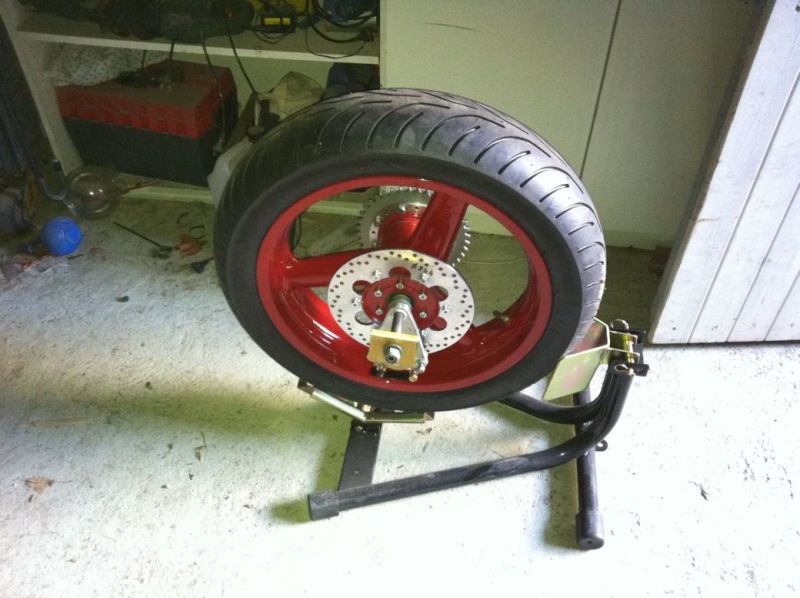

| les roues sont finies, elle va avoir un beau train arriére, non? disque arriére fonte neuf remis a la cote diam 244 mm pour pouvoir utiliser un support arriére de mostro et un brembo or ( petites adaptations sur le support quand même , sinon c'était pas drole) roue avant PVM, disques brembo or ça devrait freiner!!!!    des vrais carbus de tricheur: dellorto VHSB 38 ( guillotines dans des corps de carbus a boisseaux ronds)   et pour la barre de rappel, rotules unibal de 10 mm , ça devrait y aller |
