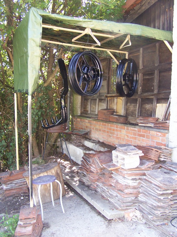

J adorre ta cabine de peinturre ....ça me rappelle la mienne quand j ai repeint mon bandit sur ma terrasse!!!!loool Z1000J Chef's Project : réalisation - Page 18 276328
Z1000J Chef's Project : réalisation - Page 18 12994210
a+ gui
