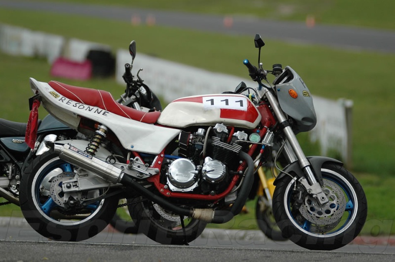

Ouala, il s'apelle Sandro, il voulait bouffer de la recente avec son 1100 BO , donc il l'as bricoler, voila le resultat, elle n'est pas encore peinte .
BO de mon copain Sandro Sandro10
Il as reussit a la faire maigrire, 226 Kg, la "vielle " pousse un peut , 6s114 au 200 metres avec son patron de 90 Kg sur le dos ! c'est pas mal non ?
Sont plus grand plaisir a ete de bouffer un 1000 gsxr debride
BO de mon copain Sandro 04611010
pas mal non ?

y'a enormement de taf dessus, je vais vous retrouver le boulot de fait, c'est mortel !w01 et fiable en plus, il roule tous les jours avec ! cafume1

Si tu veut je dois pouvoir te retrouver les photos du run compl, pt'etre meme la video et c'etait chronometrer de maniere tres officiel. Cette course etait commantee de la maniere suivante :
"et voici la plus vielle du plateau contre la plus recente ! elle ont 22 ans d'ecart ... "
Pour la tite histoir , il as fini 2eme du concours, perdu derriere une yabousa a 200 chevaux

mouais !!! moi je suis septique !! ça me parait techniquement impossible, j'aimerais bien savoir ce qu'il a fait à son moteur ??
Pour info je crois que les derniers R1 prennent 160 en 1° ( et ils les prennent vite en plus !! )

MessageSujet: Re: BO de mon copain Sandro   BO de mon copain Sandro Icon_minitime4/7/2007, 22:05
bon , il as bien bricoler , c'est sur
allumage dina 2000, bizoté les crabots de boite pour que les vitesses passe plus vite,gratté 34gm sur les bielles,un remifleur sur la boite pour avoir moin de pression dans le moteur,il y a un effet sur la surface des conduits avec
un grain de plus en plus fin vers les soupapes et une zone plus large
juste avant la soupape pour concentrer le gaz à la soupape,j'ai revu la tulipe des soupapes d'admission,'ai redessiné les chambres; raboté la culasse de
quelque dixiemes; augment la surface de frotmant de l'air pour plus
dechange calorique,j'ai inventé un sur graisseur qui donne plus
d'hiule à la culasse cote echappement en partant de la durite de monté
au radiateur,c'est un moteur de 1100F mais! se sont des arbres de 1100R avec des pistons wiseco,un gabarit pour passer mes carbus ( tout polis de partout ) en diamettre
de venturi +-35:36 comme le corps mais avec une autre forme , un
polisage qui prend du grain apres le gicleur , une plaque anti-chaleur
pour les cuves,
