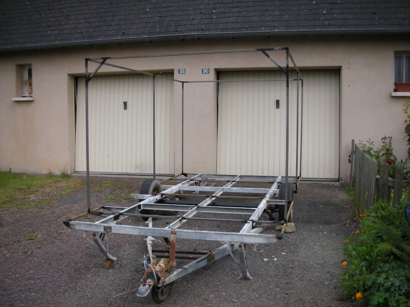

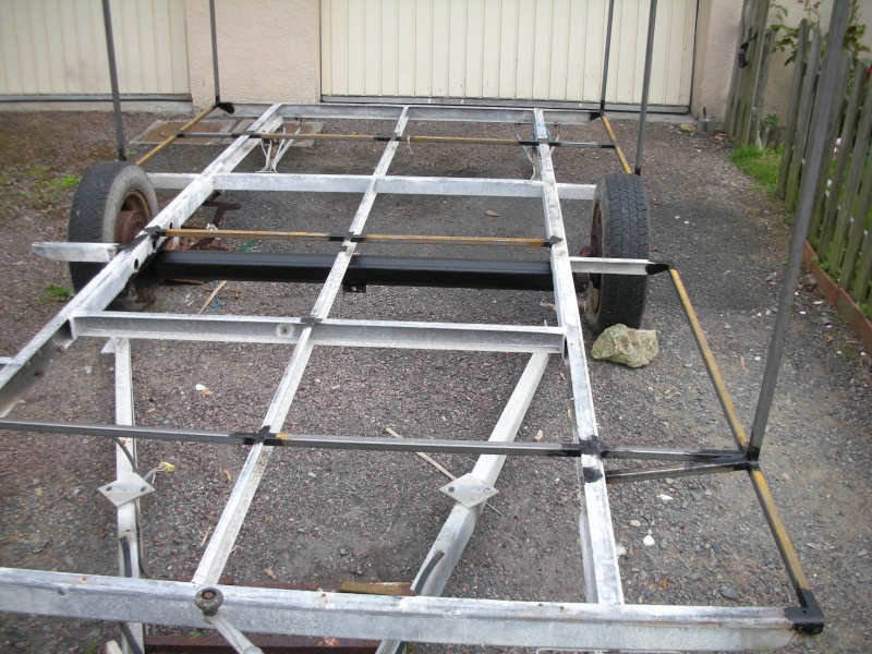

le chassis a eu sa dose de renforts ou viendront se reprendre des platines avec écrous soudés pour les fixations.
Recyclage en remorque 00610
La teinte noire c'est de la peinture spéciale sur rouille juste pour protection des cordons.

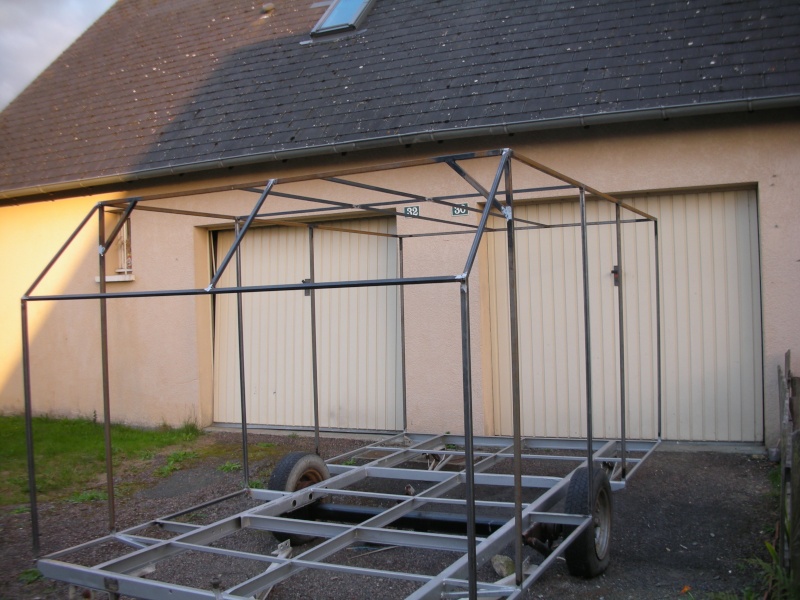

Bonjour a tous.
2 petites aprés-midi seulement de travail.
J'ai posé les 2 barres de 3 metres pour mettre au millieu du toit
ce qui me permettra de mettre une plaque de polycarbonate pour y voir a l'intérieur.
Le chassis entiérement gratté et brossé a était peint.
Recyclage en remorque 00110
Pour la peinture,comme je veux pas avoir un truc dgeu,comme on peu voir sur les routes,
une peinture que j'affectionne et qui rappel l'aspect protection origine.
Recyclage en remorque 00210
