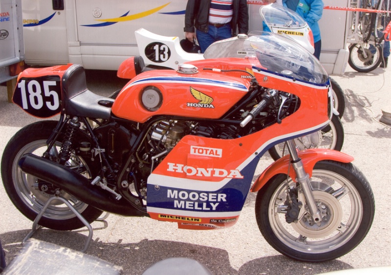

peut être un "truc" comme ça ???

celle la de RCB c est la plus belle..la plus vraie que l on voit régulierement..c est celle de honda suisse....et il y a une cr 750 du tyope sumiya dans le meme etat...et complete d 'origine une merveille pardon deux merveilles

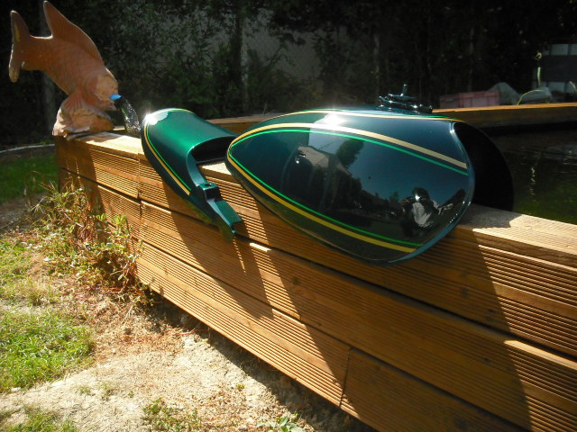

900 a4 - Page 3 276328 wala, apres un moment de reflexion... et comme on se refait pas, mon a4 a quitté son habillage de z1 pale , exit aussi la guillari (faut dire que deja en pesant 70 kg, c pas facil a mettre qqun derriere, alors avec le poids des ans..900 a4 - Page 3 730696 , selle neuve, eh oui, et mon habillage est en cour de polissage, dans ses couleurs d'origine, ; diamond dark green 900 a4 - Page 3 541686 tout un poeme! mais je l'attends encore, une tof, grace a didier 57 900 a4 - Page 3 292614 ,j'ai meme la boite a air complete, le truc que tt le monde a jeté, et maintenan qqd tu en veux une, silent 900 a4 - Page 3 575880
alors pour bien faire, je dois lui remettre ses carters moteurs gris, j'ai fai ressouder ceux d 'origine, mais , 900 a4 - Page 3 276328 je me laisse le temps de la reflexion, j'aime bien aussi le moteur noir, je verrais bien!

c est pas mal en vert aussi bien que je prefere le marron orange
j ai attaque le moteur de la mienne,je microbille tout,ca va jetter 900 a4 - Page 3 276328

900 a4 - Page 3 626681 marron orange c mon preferé...,par contre, microbiller le moteur, c pas plus simple de le peindre en gris? d'autant plus que le nettoyage c la misere apres, dis, tu parles de quel moteur au fait,?
