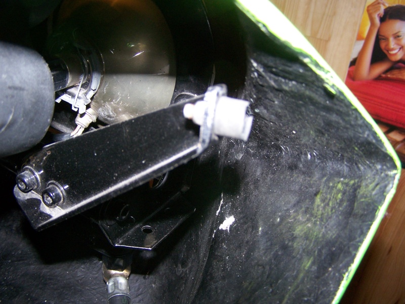

je ne savais pas que c'était juste monté avec un passe fil sur les autres GG (il y a des caches tableau de bord sur les autres motos que j'ai vues)
La mienne était montée silent bloc
le système est pas mal et a fait amortisseur durant la chute : le caoutchouc a laché, le poly n'a pas pété, ni les pates alu de fixa du TDF qui ont juste présenté une amorce de cassure
où achetez-vous vos silent blocs de carénages? Sticke14
je pense qu'avec un montage passe fil, une entretoise et une vis, qch aurait laché durant la chute
Bref, si je trouve des silent bloc, je le remonte comme avant, sinon : passe fil Merci
