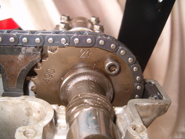

CALAGE DE LA DISTRIBUTION POUR CEUSSE QUI VEULENT VOIR POUR UN GS 1000 SUZUKI
NOTA C EST ENCORE PLUS SIMPLE QUE POUR UN KAWA
REPERE T 1-4 AU VILO SOIT PISTON 1 ET 4 AU POINT MORT HAUT
ON COMMENCE PAR L AAC D ECHAPPEMENT BRIN DE CHAINE AVANT TENDU
LA FLECHE 1 DANS L AXE DU PLAN DE JOINT
LA FLECHE 2 EN FACE DU PREMIER AXE A COMPTER
SUZUKI YOSHIMURA STAVIL - Page 5 Stavil52
POUR LES PIGNONS N° 490 ON COMPTE LE 20 EME AXE EN FACE DU REPERE 3 TOUJOURS BRIN DE CHAINE TENDU
SUZUKI YOSHIMURA STAVIL - Page 5 Stavil53
ET C EST TERMINE jocolor
RESTE PLUS QU A MONTER LE TENDEUR DE CHAINE DE DISTRIBUTION A L ARRIERE DU BLOC CYLINDRE CORRECTEMENT SUZUKI YOSHIMURA STAVIL - Page 5 615257
2 OU 3 TOURS DE VILO POUR TOUT METTRE EN PLACE ET S ASSURER QUE CELA TOURNE PARFAITEMENT SANS AUCUN POINT DUR SUZUKI YOSHIMURA STAVIL - Page 5 883385
ET REGLAGE DU JEU AUX SOUPAPES AVEC LES PASTILLES TOUJOURS DISPO CHEZ SUZUKI
ATTENTION CE NE SONT PAS LES MEME DIAMETRES QUE LES MODELES POUR KAWASAKI SUZUKI YOSHIMURA STAVIL - Page 5 40293

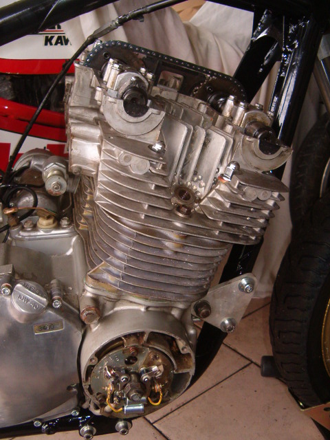

Question Tu laisses les vis platinées ?
SUZUKI YOSHIMURA STAVIL - Page 5 Empty
MessageSujet: Re: SUZUKI YOSHIMURA STAVIL   SUZUKI YOSHIMURA STAVIL - Page 5 Icon_minitime28/4/2012, 21:00
SUZUKI YOSHIMURA STAVIL - Page 5 896636 Tu laisses les vis platinées ?
JUSTE POUR LE DEMARRER 2 FILS ET UNE BATTERIE SUFFISENT SUZUKI YOSHIMURA STAVIL - Page 5 276328
ENSUITE JE MONTRAIS UN ALLUMAGE ELECTRONIQUE D ORIGINE SUZUKI
COMME ELLE ETAIT DANS SA VERSION POUR LE BOL D OR A L EPOQUE SUZUKI YOSHIMURA STAVIL - Page 5 20176
POUR LA VERSION A MOTEUR YOSHIMURA C EST ... DIFFERENT SUZUKI YOSHIMURA STAVIL - Page 5 626681

Et les petits coups de perceuse autour des puits de bougies pour refroidir SUZUKI YOSHIMURA STAVIL - Page 5 26876 .
Tu as bien fait de découvrir partiellement la rouge et blanche juste derrière, ça fait du bien pour l" oeil SUZUKI YOSHIMURA STAVIL - Page 5 615257 .

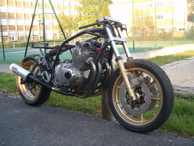

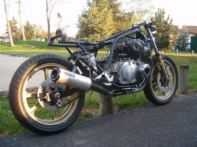

WORK IN PROGRESS SUZUKI YOSHIMURA STAVIL - Page 5 615257
SUZUKI YOSHIMURA STAVIL - Page 5 Stavil55
VERSION CIRCUIT LOCAL AVEC CONTRAINTE DE SONOMETRE SUZUKI YOSHIMURA STAVIL - Page 5 615257
SUZUKI YOSHIMURA STAVIL - Page 5 Stavil56

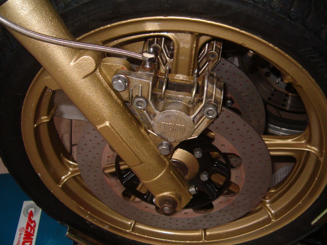

J ATTAQUE LA REMISE EN ETAT DES ETRIERS DE FREINS
NETTOYAGE COMPLET AUX US JOINTS NEUFS
ET DURITES AVIATION D EPOQUE REALISATION MAISON SUZUKI YOSHIMURA STAVIL - Page 5 615257

ETRIER AP LOCKEED MAGNESIUM ENTIEREMENT DEMONTE ET REMIS EN ETAT JOINTS NEUFS
AVEC GOUPILLES D EPOQUE ET FIL D EXTRACTION DES PLAQUETTES RAPIDES ET DURITE POUR NE PAS SE BRULER LES MAINS
QUAND ON CHANGE DES PLAQUETTES EN COURSE ... C EST CHAUD SUZUKI YOSHIMURA STAVIL - Page 5 626681
SUZUKI YOSHIMURA STAVIL - Page 5 Stavil59
MAITRE CYLINDRE BREMBO ROND KIT PISTON JOINTS NEUFS
AVEC BANJO DOUBLE DEPART DES DURITES GOODRIDGE
SUZUKI YOSHIMURA STAVIL - Page 5 Stavil60
MONTAGE FREIN AVANT AVEC BREMBO PO8 SERIE OR ENTIEREMENT REVISES AUSSI
JOINTS ET SOUFFLETS NEUFS IL ME MANQUE JUSTE 2 RACCORDS BANJO A 45° EN COMMANDE SUZUKI YOSHIMURA STAVIL - Page 5 276328
les vis platinées sont fiables, bien réglées, il est possible de sortir pus de puissance que les CDI
et en cas de panne c'est réparable en moins de 5 Mn, contrairement aux CDI qui te prennent la tête SUZUKI YOSHIMURA STAVIL - Page 5 276328
MessageSujet: Re: SUZUKI YOSHIMURA STAVIL   SUZUKI YOSHIMURA STAVIL - Page 5 Icon_minitime8/5/2012, 19:53
POUR L INSTANT CELA SUFFIT BIEN POUR LA REDEMARRERSUZUKI YOSHIMURA STAVIL - Page 5 615257
NOMBRE DE BOLS D OR ONT ETES COURRUS AVEC DES VIS PLATINEES SUR CES MACHINES SUZUKI YOSHIMURA STAVIL - Page 5 429241
LE SEUL GROS SOUCIS C EST LA FLOTTE
LA CA MARCHE BEAUCOUP MOINS BIEN AVEC JUSTE UNE GOUTTE D EAU AU MAUVAIS ENDROIT TU PERDS 2 CYLINDRES
VOIRE LES 4 SUZUKI YOSHIMURA STAVIL - Page 5 679130
UN BON ALLUMAGE ELECTRONIQUE MODERNE CA FONCTIONNE MEME IMMERGE SUZUKI YOSHIMURA STAVIL - Page 5 883385 ET C EST EXTREMEMENT FIABLE

MAITRE CYLINDRE ARRIERE SUZUKI RENOVE
DURITE AVIATION TRESSE METALLIQUE NUE SUZUKI YOSHIMURA STAVIL - Page 5 615257
SUZUKI YOSHIMURA STAVIL - Page 5 Stavil57

MONTAGE D UNE RAMPE MECANIQUE EN 28 POUR COMMENCER
CONFORME A LA VERSION LE MANS 78
ET KN CYLINDRIQUES NEUFS D EPOQUE SORTIS DE LA RESERVE SPECIALE SUZUKI YOSHIMURA STAVIL - Page 5 626681 NOS SUZUKI YOSHIMURA STAVIL - Page 5 20176
SUZUKI YOSHIMURA STAVIL - Page 5 Stavil58
CONSTRUCTION DU BAC A BATTERIE EN ALU QUI AVAIT DISPARU
A SUIVRE

J AI RECU LES BANJO A 45° CETTE SEMAINE
LES FREINS AVANT BREMBO SERIE OR SONT MONTES ET PURGES SUZUKI YOSHIMURA STAVIL - Page 5 615257
C EST FERME A LA POIGNEE CELA VA FREINER DUR SUZUKI YOSHIMURA STAVIL - Page 5 276328

LA FOURCHE MARZOCCHI 38 MAGNESIUM EST REMPLIE DE 230 CC DE 20W PAR FOURREAU POUR ESSAYER
C EST FERME MAIS POUR LE CIRCUIT CELA DOIT ETRE BON SUZUKI YOSHIMURA STAVIL - Page 5 615257
CONSTRUCTION D UN BAC A BATTERIE EN ALU QUI AVAIT DISPARU ...
LA BATTERIE ETAIT MONTEE AVEC DES COLLIERS COLSON FIXES SUR LE BRAS OSCILLANT SUZUKI YOSHIMURA STAVIL - Page 5 552869
SUZUKI YOSHIMURA STAVIL - Page 5 Stavil64
DEMAIN SI J AI LE TEMPS JE FAIS LE BAC DE CONDENSATION DES VAPEURS D HUILE SOUS LA SELLE
ET IL ME RESTERA LE RECUPERATEUR DE TROP PLEINS DE CARBUS A FAIRE EN BAS SUZUKI YOSHIMURA STAVIL - Page 5 615257
