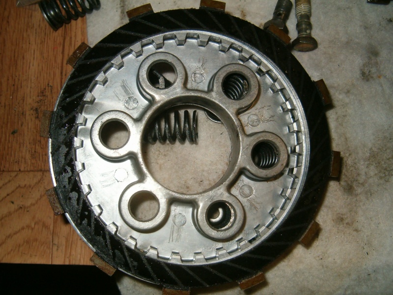

J EN AI DEMONTE UN POUR TE MONTRER Mon embrayage est sec 626681
J ESPERE QUE C EST BIEN UNE CLOCHE ET UNE NOIX DE 1100 ZX
QUI SONT MONTES SUR TA MOTO Mon embrayage est sec 615257
Mon embrayage est sec 1100_z12
CAR ATTENTION IL Y A UN GRAISSAGE PAR L ARBRE DE BOITE
ET 2X2 TROUS DANS LA NOIX EN OPOSITION
JUSTEMENT POUR HUILER LES DISQUES Mon embrayage est sec 626681
Mon embrayage est sec 1100_z10
ET DES SPIRALES SUR LES DISQUES
POUR QUE CELA FONCTIONNE CORRECTEMENT Mon embrayage est sec 615257
Mon embrayage est sec 1100_z11
A MON AVIS T AS DES DISQUES GARNIS ADAPTABLES QUI SONT PAS CORRECTS

les trous je n'ai pas regardé, par contre il y a les 6 vis propres au zx, donc je pense que c'est bien un ensemble complet de zx.
Par contre il n'y a pas les spirales, je pense que c'est ça qui doit me les assécher Mon embrayage est sec 97476
l'ancien proprio avait du le remplacer je pense Mon embrayage est sec 97476

J'ai redémonté par acquis de conscience, j'ai bien les deux trous Mon embrayage est sec 883385
par contre l'embrayage est sec Mon embrayage est sec 97476
j'espère ne pas avoir un soucis de graissage Mon embrayage est sec 97476

JE SUIS A PEU PRES SUR QUE LE PROBLEME VIENT DE TES DISQUES D EMBRAYAGE GARNIS

Oui, je pense aussi, c'est pas les bons qui ont du être mis Mon embrayage est sec 679130
Mon embrayage est sec Empty
MessageSujet: Re: Mon embrayage est sec   Mon embrayage est sec Icon_minitime2/4/2010, 23:27
je précise, c'est pas: peut être que ce ne sont pas les bons, mais: c'est sur c'est pas les bons
