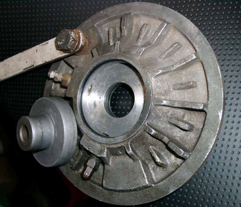

voici le principe de fonctionnement avec un frein de tourisme qui a bien roulé

MessageSujet: Re: devinette sur un frein avant   devinette sur un frein avant Icon_minitimeJeu 18 Mar 2010 - 22:59
SUPERBE ROGER devinette sur un frein avant 883385
CE FREIN DE COURSE LUCHIER TRES SPECIAL
JE CONNAISSAIS LA VERSION ROUTE POUR EN AVOIR DEJA MONTE UN
A L EPOQUE SUR UN 900 KAWA devinette sur un frein avant 276328
MAIS J AVAIS ENCORE JAMAIS VU DE PHOTO DE DETAIL
DE CE FREIN DE COURSE TRES DIFFERENT
AVEC LES "PLAQUETTES" DEMONTABLES AVEC 2 VIS CHC
ET LA POSSIBILITE D EN MONTER PLUS OU MOINS SUIVANT
LA PUISSANCE DE FREINAGE DEMANDEE ...
SOUS LA PLUIE PAR EXEMPLE UNE PLAQUETTE SUR 2 devinette sur un frein avant 26876

Roger , je ne connaissais pas , mais la surface de freinage est ...................impressionnates ,
ça équivaux à un douze pistons au moins ,
maintenant , on peut faire mieux , on prends un disque de BUELL et on mets dix étriers six pistons tout le long ......
je blague , mais pb de chauffe non en usage intensif , le disque devait manger grave .... comme le moyeu sur le frein conique mis au point par HONDA
