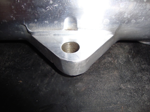

MessageSujet: Re: Chassis CURTIS TR750...   Chassis CURTIS TR750... Icon_minitime28/2/2010, 17:08
Encore un petit détail de bouclé : cyclops:
PLatines de frein, qui ont necessité le fraisage de la fourche...
Chassis CURTIS TR750... Dsc00112
Chassis CURTIS TR750... Dsc00113
Chassis CURTIS TR750... Img_0010 :
