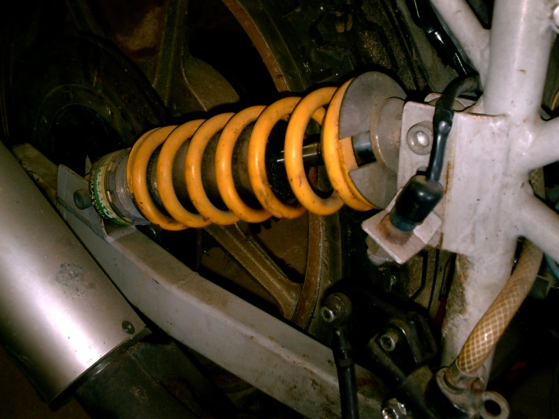

UN MONO AMORTISSEUR DE BELLE FACTURE
IL A L AIR MEUX FINI QUE LE DE CARBON HABITUEL
NATIONAL MOTO CADRE PEM MONOAMORTISSEUR Pict0011
me dit pas que c'est c'est un contatcteur de feu stop ca ??? NATIONAL MOTO CADRE PEM MONOAMORTISSEUR 896636

SIIIIII VERSION COURSE ... NATIONAL MOTO CADRE PEM MONOAMORTISSEUR 429241 NATIONAL MOTO CADRE PEM MONOAMORTISSEUR 429241 NATIONAL MOTO CADRE PEM MONOAMORTISSEUR 429241 NATIONAL MOTO CADRE PEM MONOAMORTISSEUR 429241
LE REMISE EN CONFORMITE POUR LE PASSAGE AUX MINES DES MACHINES DE COURSE ETAIENT
DISONS LE ... SOMMAIRE NATIONAL MOTO CADRE PEM MONOAMORTISSEUR 626681
MAIS HOMOLOGUEE AVEC DES PIECES A 1 FRANC EN CASSE NATIONAL MOTO CADRE PEM MONOAMORTISSEUR 20176
