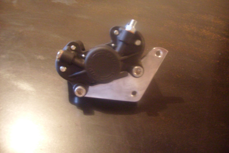

j'ai fait un peu de perruque aujourd'hui
tôle d'alu de 10/10 de récupbidouillage pour les demos - Page 2 Z1r_gg15
perçage dans les angles rentrant et decoupe à la disqueuse
bidouillage pour les demos - Page 2 Z1r_gg16
dégrossi au disque à lamelles et à la lime
bidouillage pour les demos - Page 2 Z1r_gg17
finition avec une roue à lamelles montée sur une perceuse outil magique
bidouillage pour les demos - Page 2 Z1r_gg18
percage a 8,5 bidouillage pour les demos - Page 2 Z1r_gg19
tarreaudage a 10,150 alors là peut-être erreur d'origine 10,125 pour l'alu je ne sais pas si le pas europeen est assez costaud
bidouillage pour les demos - Page 2 Z1r_gg20
polissage
bidouillage pour les demos - Page 2 Z1r_gg21
et voila bidouillage pour les demos - Page 2 Z1r_gg22

MessageSujet: Re: bidouillage pour les demos   bidouillage pour les demos - Page 2 Icon_minitimeMar 25 Mai 2010 - 20:31
Super ton travail... freins... bidouillage pour les demos - Page 2 541686 ...
Je l'avais bien reconnue cette coque (angles bisautés à l'avant du réservoir )... me reste plus qu'a trouver un bus et laisser 15 ans dans ma cave
bidouillage pour les demos - Page 2 405175

bidouillage pour les demos - Page 2 Empty
MessageSujet: Re: bidouillage pour les demos   bidouillage pour les demos - Page 2 Icon_minitimeMer 26 Mai 2010 - 7:40
Citation :
juste un petit conseil lorsque tu dois percer et tarauder des trous,tu as plus facile de le faire avant d'écoupe . bidouillage pour les demos - Page 2 Lol
c'est aussi ce que je voulais faire ,mais si je me loupais a la disqueuse fallait tous recommencer et en plus c'est plus facile de serrer les petite pièces sur la perceuse a colonne j'ai une ouverture d'étau de 80mm

MessageSujet: Re: bidouillage pour les demos   bidouillage pour les demos - Page 2 Icon_minitimeMer 26 Mai 2010 - 13:06
Etrier GRIMECA de GMP : 90€
MessageSujet: Re: bidouillage pour les demos   bidouillage pour les demos - Page 2 Icon_minitimeMer 26 Mai 2010 - 13:24
Citation :
les etriers, tu as pris en neuf??
Citation :
exacte acheter au salon moto legende sur les conseils de Mr RUIZ bidouillage pour les demos - Page 2 883385

90 avec/sans plaquettes??? c'est interressant; vu que le kit de refection coute deja plus de 40 euros/etriers, plus les plaquettes, bidouillage pour les demos - Page 2 896636 denis gg; tu peux faire une foto en gros plan du train avant,??? et le mc, il est compris dans le prix? bidouillage pour les demos - Page 2 552869 bidouillage pour les demos - Page 2 276328
MessageSujet: Re: bidouillage pour les demos   bidouillage pour les demos - Page 2 Icon_minitimeMer 26 Mai 2010 - 15:53
les grimeca de gmp sont très bien , livrés avec des plaquettes que tu mets direct au panier , sauf a faire du tourisme avec ,
mais avec les plaquettes racing , tu freines deux fois et c'est top .

MessageSujet: Re: bidouillage pour les demos   bidouillage pour les demos - Page 2 Icon_minitimeMer 26 Mai 2010 - 22:45
beau boulot bidouillage pour les demos - Page 2 883385 en meme temps je m'instruit
j'ai aussi de pattes a faire pour le montage d'etriers
peut on utiliser de l'alu standard pour les faire
ma source d'aprovisionnement pour l'alu c'est un recuperateur de metaux bidouillage pour les demos - Page 2 626681
je trouve les épaisseurs et les diamétres que je veux, mais je ne connais pas la qualitée de la matiere
