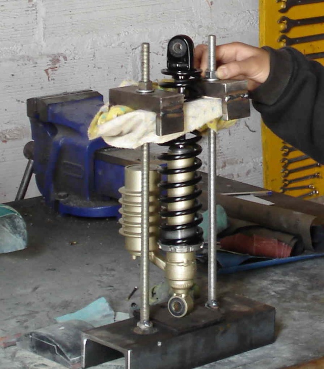

Ou comme ça , du matos de trés haute technicité , si te veux ,je te l'envoie

tu la passes par ou la sangle ?? !!

bah ouais mais sur les miens y'a pas le truc rouge à gauche et la sangle elle passera pas pareil, c'est pas génant ??
