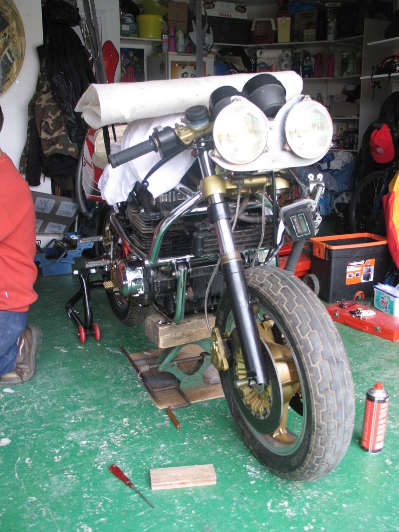

| Merci au presque voisin !! çà avance ! : aujourd'hui, -démontage fourche, changement joints spi, nettoyage, nouvelle huile ..remontage Nickel ! sans précipitation avec aide de Pascal (Largal) et Albin son pote....on en est venu à bout ! J'ai une fourche assez dure quand même ..çà devrait aller ! -vérification des roulements, graissage ...Nickel !! -montage du sabot que j'avais récupéré et jamais monté Prochaine étape / carburation...en a sacrément besoin !!! remplacement des joints étriers avant et arrière ...Roue de 16 ..mince à priori faut démonter les disques si on veut sortir les étriers pas tres pratique tout çà ! quelques photos     le sabot fixé ! quelques photos en extérieur ..çà commence à etre propre !     Allez c'est tout pour aujourd'hui A+ Michel |

| Michelin A48 à l'avant et je ne vois pas l'arrière qui doit être identique , elle est vraiment d'origine Pour sortir les étriers,il me semble qu'en enlevant les plaquettes , ça doit passer........... La tige de sélecteur est trop courte de 10-12mm environ , les vitesses seront très dures à monter |

| En général, on mettait du A 48 à l'avant et du M 48 à l'arrière. Je les avais en tout neuf sur ma Z d'il y a quarante ans, je les ai mis à la poubelle, ils n'avaient que cent kilomètres pourtant. Trop risqué, trop dur!  |

| et mince !!! J'ai mis mes photos dans les posts de Laurent...Mille excuses .... a Pierre...Sabot Martin d'origine à Roger..merci vais regarder pour sortir les plaquettes... à tous....vais pas rouler avec ces pneus là !!!  ...sont en ...Bois !! Michel |
