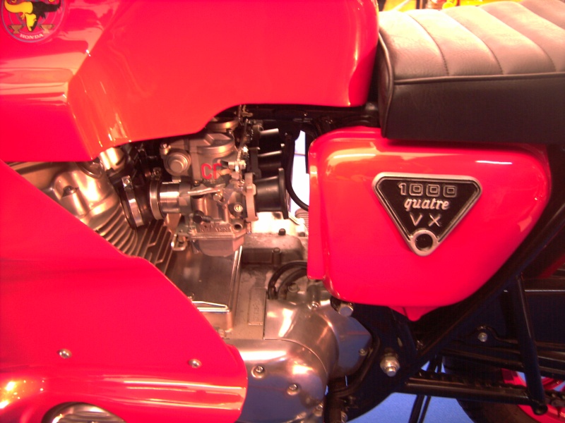

|  Merci Bary, c'est le genre de photo que je recherche ça va m'aider pour les montages, car pour le moment c'est un puzzle en caisse c'est un bras oscillant de la même forme que je recherche, le dresda est presque identique |

| de rien c'est tout ce que j'ai (c'etait au bol classic cette annee) bon remontage |
