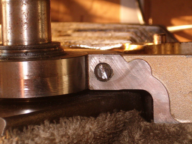

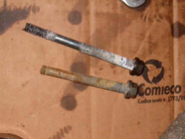

w01 albino merci , parc contre avoir 4 bas moteurs et toujours des nuages a l'horizon, c'est I love you a la longue!!! et c'est la 1ere fois que je claque un goujon de palier de vilo en le desserant, j'avais aucune chance, il a claqué avant que je fasse 5 degrés tongue je vais faire un sculpture comtemporaine avec tous les blocs pour decorer la terasse!!!! Idea

kit pose d'helicoils - Page 2 Photo_31
BIEN SUR CELUI RECOMMANDE COLLE SUR LA RMT
YAPUQU A
kit pose d'helicoils - Page 2 Photo_32
PETITE FENTE A LA DREMEL
kit pose d'helicoils - Page 2 Photo_33

PAS TOUT SEUL SUR CE COUP LA
CE MATIN innocent kit pose d'helicoils - Page 2 817987
BIEN SUR CELUI RECOMMANDE COLLE SUR LA RMT :Bravos
YAPUQU A
CHAUFFE DU CARTER A LA LAMPE A SOUDER
UN COUP DE TOURNEVIS A CHOC
ET DEVISSAGE DU MORCEAU CASSE
UN BON QUART D HEURE ET L AFFAIRE EST REGLEE
HEUREUSEMENT CAR IL FAIT - 3° DANS LE GARAGE PAS LE MOMENT DE S ATTARDER innocent
VOILA LE MATOS GAGNANT
kit pose d'helicoils - Page 2 Photo_34

Je viens de conseiller l' extraction sur un autre forum (celui de GT750, puisque c' est mon péché!!) ^pas grand monde connaissait.... avis aux amateur...
En cas d' echec, reste la queue de cochon... à condition que le percage ne soit pas trop gros, sinon, on fait "gonfler" le morceau de vis et c' est pire...

bon ben yves, albino ça se finit bien! effectivement il est monté etanche celui la, mais etanche et frein filet fort ou scellroulement c pas pareil pareil pacontent01 a moin 3 degré je serais meme pas resté ! chapeau bas albino deja le mien il y a juste un petit 8/10 et ça caille silent
