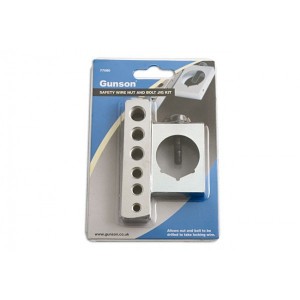

Hello,
Quelqu'un a une adresse pour acheter des écrous M8 percés pour être freinés?
J'arrive à percer les têtes de vis, mais pas les écrous...
Ju
Age : 71
Pince à freiner Empty
MessageSujet: Re: Pince à freiner   Pince à freiner Icon_minitime17/4/2014, 16:14
chef a écrit:
Hello,
Ju
http://www.oreca-store.com/support-d-ecrou-et-boulon-pour-percage-montage-fil-a-freiner-gunson.html
Un exemple ici.

J'ai finalement pris l'idée de Roger vu que j'ai de la longueur : écrous longs trouvés chez Leroy Machin et percés de part en part
Encore une fois, Roger a la solution adaptée au contexte, facile, pas chère  albino bounce
