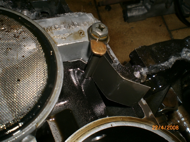

| pour ceux qui se souviennent de mon 1000GG a moteur 1000H YOSH je suis en train de le refaire a neuf y a meme une bizarrerie que je n avais encore jamais vu GG ou KAWA  |

| le déflecteur près de la crépine ? le plan de joint ets pas abimé à cet endroit ? pour éviter les fuites, je sais pas !  |
 | Sujet: Re: MOTEUR 1000H GG Mar 22 Avr 2008 - 22:52 | |
| non c est comme neuf meme la peinture est nickel je pense que yves doit connaitre |

| - bruno a écrit:
- non c est comme neuf meme la peinture est nickel
je pense que yves doit connaitre NON JAMAIS VU CE MONTAGE ET EN PLUS JE NE VOIS PAR A PRIORI L INTERET DE CE MONTAGE A+ YVES |

| - STOK51 a écrit:
A+ YVES c est articule de plus le deflecteur n est pas fixe sur son axe faudrait demander a alain  |

| par contre, la la piece est mal montee, je vous joint d ici peu la notice: normalement, ce clapet quand il est ferme doit empecher l huile de reculer dans le carter, et la il l empeche d avancer. a+ luiggi |
 | Sujet: Re: MOTEUR 1000H GG Mer 23 Avr 2008 - 9:59 | |
| ca y est, j ai trouve, ce n est pas la meme provenance, mais en tout cas c est la meme utilite: http://secure.mycart.net/catalogs/catalog.asp?prodid=327621&showprevnext=1 a+ luiggi |

| Salut a tous... Je me permet d' apporter ma modeste contribution sur ce clapet... Certain side car ont ce genre de montage pour éviter le dégeaugeage de la pompe a huile... par exemple dans le parabolique de Lurcy levis.. N' oublions pas qu' un side vire à plat et qu' avec la force centrifuge, l' huile est projeté à l' exterieur... Les side car ont des moteurs de moto, qui elles s' inclinent dans les virages... Moi, j' men fout, j' roule qu' en deux temps...  (bon, les problèmes sont ailleurs me direz vous...) |

| toujour a propos de ce clapet ,il y a exactement le meme montage sur les moteurs Z1R GG gendarmerie fabriquer pour le tour de france moto dans les annees 80, pour les 750 je ne sais pas encore. Denis |
