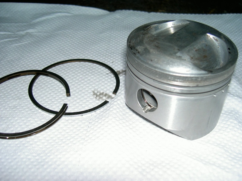

[img]http://kawasaki-power.motards.net/c'est quoi comme kit ?????? Pict2410[/img]une petite photo

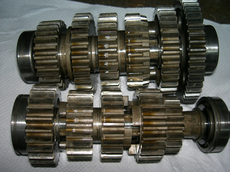

et la boitec'est quoi comme kit ?????? Pict2411

albino La boite, c'est du MZ ou du DNIEPR .... enfin ,ça vaut nibe, que dalle et même pas tripette Very Happy Very Happy Very Happy
tu m'dis juste où tu la balances innocent casse casse casse
juste pour info, mais juste, hein ....les boites YOSH KAWA ont la même particularité au niveau du pignon à pans coupés albino
DONC ...!!!

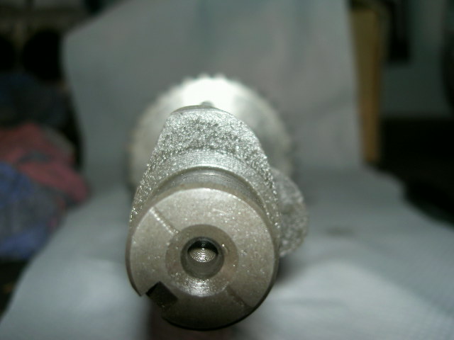

sur les pistons il n'y a rien de marqué et l'arbre ressemble a l'origine sauf que les cames font toutes (adm et ech)36.70 mm
d'origine c'est : adm : 35.86 et ech : 35.36
c'est quoi comme kit ?????? Pict2412

c'est quoi comme kit ?????? Pict2413
une vue de l'interieur du piston
