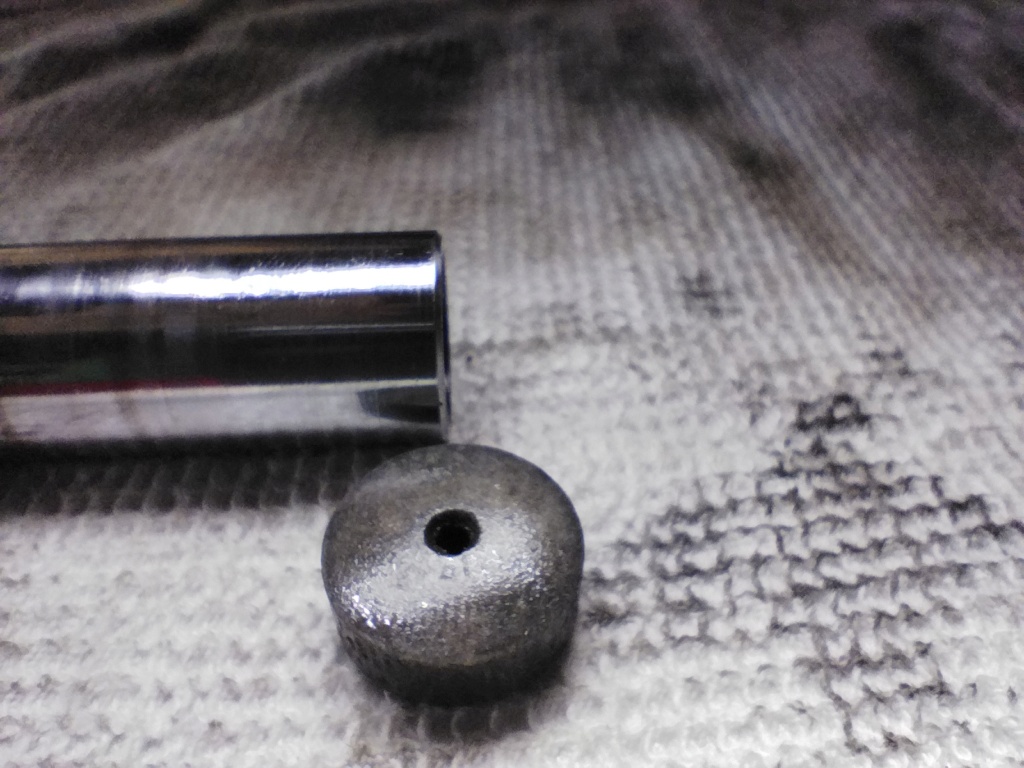

J'ai perdu un "bouchon" je ne connais pas le nom exact
Qui se trouve de chaque côté des axes de piston
Kit pistons MTC
J'ai cru l'avoir fait tombé dans le moteur en enlevant le bloc, mais rien impossible de le retrouver
Est ce que quelqu'un saurait ou je peux en trouver ?

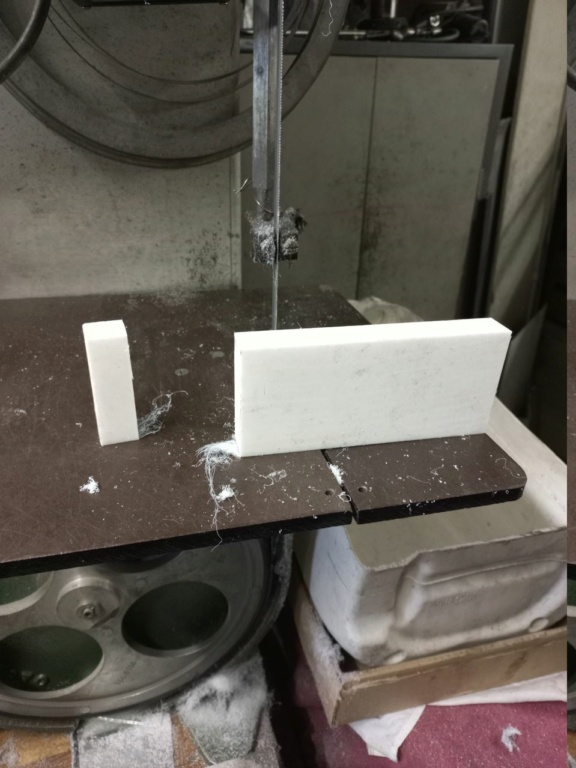

Avec le modèle , je refais , en téflon c'est idéal  ; tu me l'envoies dans une enveloppe collé sur un carton   albino

c'est fait à partir d'une plaque de 22mm d'épaisseur
.Bouchon d'axe de piston  127
Bouchon d'axe de piston  424
Bouchon d'axe de piston  520
une fois percé , on fait le diamètre et le tronçonage
