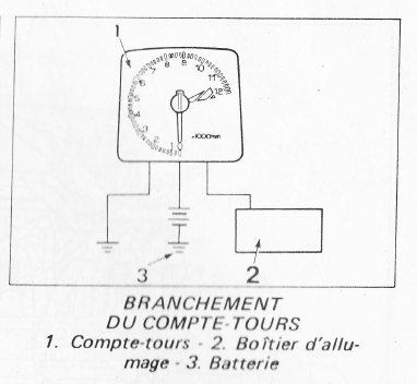

Memesbranchements que toi sur mes 89 ,,jai le manuel d atelier complet je regarde et viens te dire ensuite
Jai regarder mon papier est illisi le , sinon ilyaaussi 1 fil de la meme couleur{bleu et noir }qui sort du boitier cdi.. Lez 3 fils du compte tours
1 masse
1 plus batterie
Et le signal de l unit control qui disent,,,,

Si le remplacement du CDI, c'est lui qui envoie les impulsions au compte-tours, ne change rien et si un autre compte-tours a été essayé également, il faudrait peut-être regardé du côté des connexions, le "+", le "-" et la commande d'impulsions (fil jaune/vert). Il se peut qu'une cosse ou un fil soit malade et crée de faux contacts soulignés par une vibration à un certain régime par exemple. Un cas courant, c'est le cas de le dire, c'est des fils blessés au niveau de la colonne de direction difficilement visibles car sous gaine ou chatterton.
compte tour farfelu  Vf110
Le repère 14 figue le compte-tours
