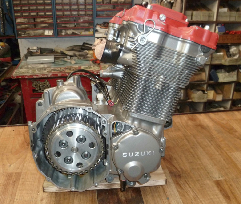

| Pour gagner un peu sur l'embrayage, si besoin est, on peut utiliser des disques lisses en alu cryogénisé. Ca permet de gagner en inertie sur l'embrayage avec un gain de poids significatif ! Un exemple avec les disques lisses du 1100 GSX-R :   |
 | Sujet: Re: Disques embrayage 1100 gsxr Mar 17 Jan 2023 - 13:04 | |
| En effet, presque 400gr sur une pièce en rotation, c'est plutôt pas mal  |

Je ne sais pas où on trouve ça de nos jours, ces disques on les utilisait par exemple sur le moteur en photo mais c'était il y a 5 ans, depuis on utilise tout à fait autre chose comme système dans nos moteurs. C'est des disques Barnett, il faut chercher sur la toile certainement dans les boutiques ricaines sur Ebay. |
