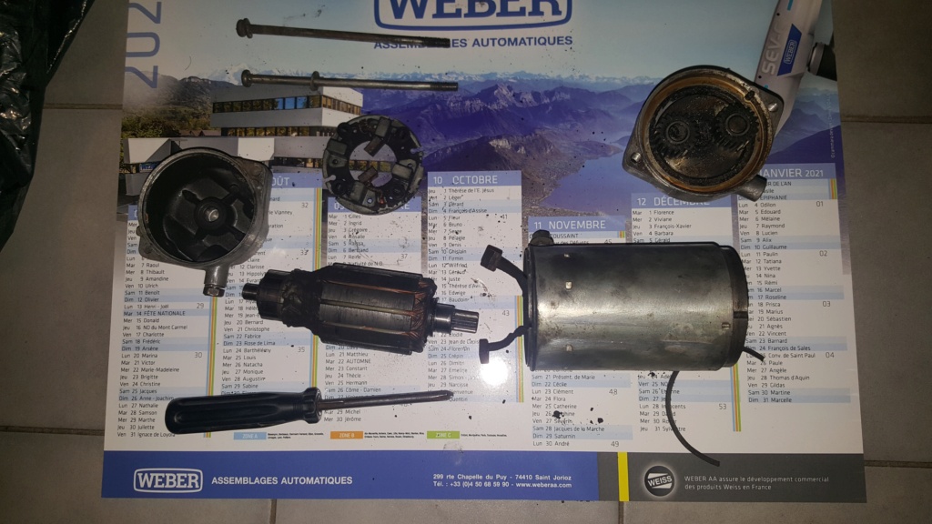

C est tout bon j ai retrouvé un démarreur de 750 TURBO en pièces que j ai rénové et il fonctionne maintenant parfaitement  albino
demarreur 750 TURBO  Trouvé  20221210
et voila comme neuf
collecteur repassé au tour
4 charbons changés
calage latéral du collecteur remplacement du roulement de tête
graissage du réducteur épicycloïdal et des 2 planétaires
Joints neufs
et peinture haute température
demarreur 750 TURBO  Trouvé  20221211
